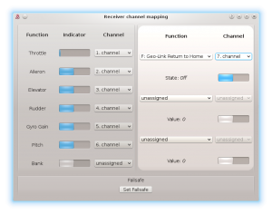

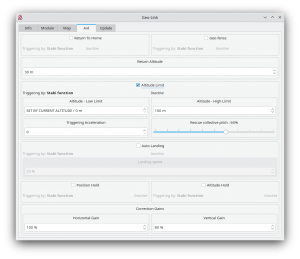

Alternativamente, puede asignar una funcion de GeoLink a cualquier canal libre en la ventana General/Channels en la parte derecha del sofware Spirit Settings, seleccione la funcion que desea asignar. (por ejemplo,F: Return to Home) A continuacion, seleccione el canal apropiado que se utilizara para participar. Puede usar el mismo canal para multiples funciones al mismo tiempo.

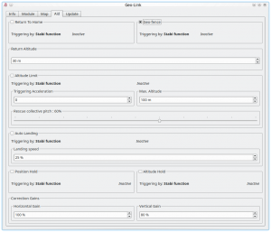

4 Geo-fence
Para habilitar esta funcion, es necesario marcar la casilla de verificacion en la ventana GeoLink/Aid tab.
4.1 Uso
La funcion se puede activar en cualquier momento mediante un comando de su radio. Es importante decidir de que manera se puede activar la funcion, ya que hay dos opciones.
  1. Para activar la funcion Stabi function- en este caso, la funcion se activa cuando la funcion Stabi programada esta activada, esto significa que no necesita asignar ningun otro interruptor que cuando se usa, por ejemplo, modo de estabilizacion Stabilisation mode.
  2. Para inteactuar con el canal de GeoLink asignado se requiere asignar F:GeoLink Geo-fence la funcion enGeneral/Channels a un canal disponible.
Info.png Por favor, asegurese de que el aerea de Geo-fence fue definida.

5 Altitude Limit
Para habilitar esta funcion, es necesario marcar la casilla CheckBOX de GeoLink en la ventana /Aid tab.
5.1 Uso
  1. Para activar la funcion Stabi function- en este caso, la funcion se activa cuando la funcion Stabi programada esta activada. Esto significa que no necesita asignar ningun otro interruptor que cuando se usa para, por ejemplo, Modo de estabilizacion.
  2. Para activar con el canal GeoLink asignado- es necesario asignar la funcion F: GeoLink Altitude Limit en General/Channels a un canal disponible.
5.1.1 Activacion de acelerador
Este parametro es clave para activar el modo de rescate lo suficientemente rapido si su modelo se acerca al suelo. Cuanto mas rapida sea la velocidad de descenso, mas rapido se compromete el rescate. Esto significa que el rescate se puede activar por encima del limite minimo configurado para guardar el modelo de forma segura .Si el modelo se acerca al limite minimo lentamente , el rescate se activa en el nivel configurado. El valor de aceleracion de activacion bajo esta causando solo una pequeña diferencia.

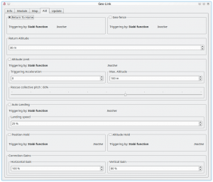

6 Return to Home
Para habilitar esta funcion,es necesario marcar la casilla de ChekBox de GeoLink ventana/Aid tab.
6.1 Uso
  1. Para activar la funcion Stabi function- en este caso, la funcion se activa cuando la funcion Stabi programada esta activa. Esto sifnifica que no necesita asignar nimgun otro interruptor que cuando se usa, por ejemplo, modo de estabilizacion.
  2. Para activar con el canal GeoLink asignado- se requiere asignar la funcion F:GeoLink Return to Home en General/Channels a un canal disponible.
Info.png Por favor, asegurese de que Home spot se haya definido en la pestaña Map tab.

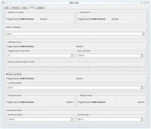

7 Auto Landing
Para habilitar esta funcion, es necesario marcar la casilla de verificacion en la ventana/Aid tab en GeoLink.
7.1 Uso
  1. Para activar la funcion Stabi function- en este caso, la funcion se activa cuando la funcion Stabi programada esta activada. Esto significa que no necesita asignar nimgun otro interruptor que cuando se usa para, por ejemplo, modo de estabilizacion.
  2. Para activar con el canal GeoLink asignado- es necesario asignar la funcion "F: GeoLink Auto Landing" en "General/Channels" a un canal disponible.

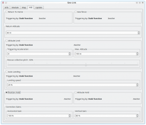

8 Posicion Hold
8.1 Uso
La funcion se puede activar en cualquier momento mediante un comando en su radio. Es importante decidir de que manera se puede activar la funcion, ya que hay dos opciones.
  1. Para activar la funcion Stabi- en este caso, la funcion se activa cuando la funcion Stabi programada esta activada. Esto significa que no necesita asignar nimgun otro interruptor que cuando se usa para, por ejemplo, modo de estabilizacion
  2. Para activar con el canal GeoLink- es necessario asignar la funcion "F: GeoLink Position Hold" en "General/Channels" a un canal disponible.

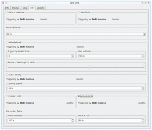

9 Mantener la altitud
Para habilitar esta funcion, es necesario marcar la casilla de verificacion en la ventana/ AID TAB de GEOLINK.
9.1 Uso
  1. Para activar la funcion STABI- en este caso, la funcion se activa cuando la funcion STABI programada esta activada. Esto significa que no necesita asignar ningum otro interruptor que cuando se usa para, por ejemplo, modo de estabilizacion.
  2. Para activar con el canal GEOLINK- es necesario asignar la funcion "F:GEOLINK ALTITUDE HOLD" en "GENERAL /CHANNELS" a un canal disponible.
9.2 Modos
Si la retencion de altitud esta activada por el canal de GEOLINK asignado, existe l aposibilidad de usar el interruptor de tres posiciones tambien para deshabilitar la entrada de tono colectivo. En la ventana de canales podra ver la funcion como "ON(1)" "OFF" y "ON(2)" que corresponde al 100%, 0%, y -100% del valor del canal.
Cuando se muestra "ON(1)" sifnifica que se mantendra la altitud en la que se activo la funcion. el piloto todavia puede cambiar el tono colectivo, pero de manera limitada. La reaccion de pitch colectivo sera mas lenta que en un modo de vuelo normal
Cuando se muestra "ON(2)" significa que se mantendra la altitud en la que se activo la funcion. El piloto no puede cambiar el tono colectivo por el pitch stick. De modo que la direccion colectiva pitch es fija y solo GEOLINK la cambia para mantener la altitud correcta
10 Ganancias de correccion
Las caracteristicas de GEOLINK estan realizando ciertos movimientos para lograr la posicion deseada del modelo. Estos movimientos son pequeñas correcciones que dependen de los parametros del modelo.Para modelos muy agiles esta correcion puede ser menor.mientras que para los modelos pesados y grandes, es posible que necesite un tamaño mayor para reducir el tiempo requerido para lograr la posicion deseada.
10.1 Ganancia Horiontal
La ganacia horizontal afecta a caracteristicas tales como GEO-FENCE, RETURN TO HOME y POSITION HOLD. Por ejemplo, si la funcion regresar a casa esta activada y se tarda demasiado en regresar al lugar programado, es necesario aumentar la correccion horizontal. Un valor demasiado alto resultara en correcciones excesivas(DEMASIADO VISIBLES) incluso cuando el modelo se mantiene en un lugar.
10.2 Ganancia Vertical
La ganancia vertical afecta a caracteristicas como el limite de altitud y la retencion de altitud.
