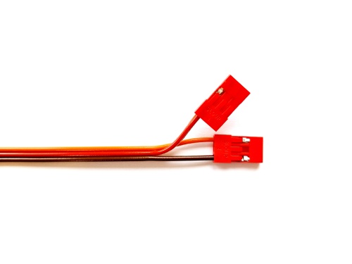

2 Переделка кабеля
Для передачи данных телеметрии необходимо переделать кабель FrSky интеграции. Для этого потребуется дополнительный серворазъем (прилагается к кабелю).
Переделываем длинный конец кабеля
  1. С помощью иголки вытащите красный провод из разъема
  2. Затем подключите красный провод в отдельный серворазъем в позицию для сигнального проводника.
Результат переделки.

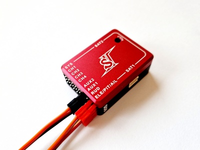

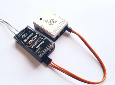

3.1 Spirit 1, Spirit 2, Spirit Pro, µSpirit
Кабель интеграции FrSky несет всю необходимую информацию - значения каналов и данные телеметрии. Это значит, что кроме этого кабеля, ничего более подключать не нужно.

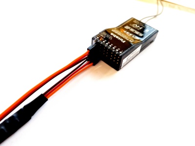

Длинный конец кабеля модуль - RUD и ELE/PIT/AIL' (на фото)
Короткий конец кабеля приемник - S.BUS2
Warning.png Кабель интеграции FrSky не может питать приемник. Для этого вам нужно будет добавить обычный серво-кабель между приемником и свободным портом Spirit (например, порт AUX, AUX2 или CH0, подключенный к 8 / SB). Также можно использовать один дополнительный проводник и подключить его к среднему не задействованному пину порта RUD. Еще, можно использовать дублирующий выход BEC.
Info.png Убедитесь, что приемник связан с передатчиком в режиме FASSTest, иначе телеметрия работать не будет.
Info.png Spirit: Если вы пользовались S-BUS адаптером, его надо заменить на кабель интеграции FrSky.
Info.png Spirit Pro & uSpirit: Сервокабель, который использовался для соединения приемника и модуля заменит кабель интеграции FrSky.

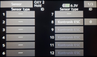

4.1 Настройка
  1. Включите передатчик и перейдите к LINKAGE MENU (кнопка LNK), а затем на страницу SENSOR.
  2. Для 8-го слота выберите KONTRONIK в качестве датчика. Это автоматически перезапишет следующие 6 слотов.
Теперь передатчик готов.

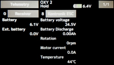

5 Данные телеметрии
Теперь самое подходящее время для настройки телеметрии ESC (если вы хотите использовать эту функцию).
Чтобы отобразить телеметрийные данные, перейдите на страницу LINKAGE MENU, а затем на страницу TELEMETRY.
Также можно отобразить любую переменную доступную в TELEMETRY MONITOR, нажав кнопку HOME / EXIT.
Список доступных значений телеметрии:
  • Rx-BATT [V] - напряжение BEC (передает приемник)
  • EXT-VOLT [V] - Напряжение измеренное подключенным датчиком ( дополнительно подключается к приемнику)
  • CURRENT [A] - телеметрия ESC | Ток силового аккумулятора
  • VOLTAGE [V] - телеметрия ESC | Напряжение силового аккумулятора
  • DISCHARG [mAh] - телеметрия ESC | Потраченная емкость силового аккумулятора
  • RPM [Head RPM] - Обороты от датчика оборотов или ESC..
  • TEMP [°C] - телеметрия ESC | температура ключей ESC
  • PWM [%] - телеметрия ESC | Процент газа (передает Spirit)
  • BEC CURRENT [%] - Уровень вибрацийl (0 - 10% - в пределах нормы, 1A = 1%, передает Spirit)
