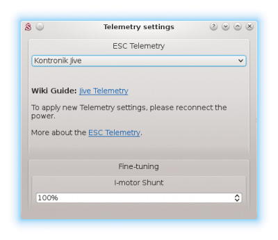

Последним шагом надо установить тип телеметрии в программе настройки.
Перейдите на вкладку Дополнительно / Настройки телеметрии и установите Kontronik Jive.
Закройте окно и сохраните настройки (CTRL+S) , затем переподключите питание.
С этого момента все должно работать.
