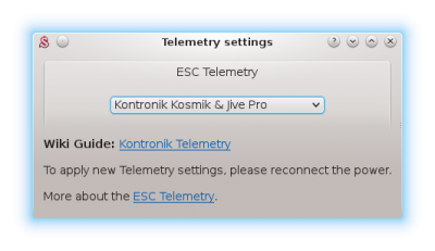

Stellen Sie die ESC Telemetrie in der Spirit-Einstellungssoftware ein.
Gehen Sie zu den Advanced/Telemetry Einstellungen und wählen Sie die Kontronik KOSMIK & JIVE PRO Option aus.
Dann schließen Sie das Fenster und speichern die Einstellungen (STRG+S). Trennen Sie nun die Batterie.

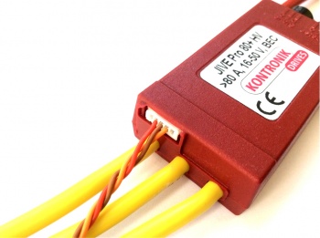

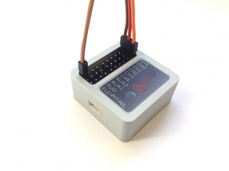

In diesem Schritt schließen Sie das Telemetriekabel gemäß folgendem Foto an.
Info.png Bei dieser Verbindung wird der SYS-Anschluss verwendet. Dadurch ist die Nutzung dieses Anschlusses für andere Zwecke begrenzt, wenn die Kontronik-Telemetrie aktiviert ist. Die Jeti Integration steht weiterhin zur vollen Konfiguration des Gerätes zur Verfügung. Wenn Sie die Spirit-Einstellungssoftware verwenden müssen, können Sie vorübergehend die ESC Telemetrie deaktivieren, indem Sie den Sender nicht einschalten. In diesem Moment wird eine normale Verbindung für die USB-Schnittstelle oder die drahtlose Verbindung hergestellt.
ELE Pin wird für den Kommunikationszweck der Telemetrie-Schnittstelle genutzt.
