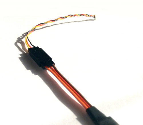

Pour activer l'Intégration, vous devez seulement connecter votre récepteur au module en vous conformant au schéma suivant. Veuillez noter que, pour rendre ceci possible, vous devrez vous procurer le câble spécial disponible dans notre eshop.
So you will need to connect:
  • FrSky Integration cable
  • S-Bus, PPM or PWM connection to the receiver (same that you used without the integration).
Partie la plus courte du câble récepteur - S.Port
Partie la plus longue du câble module - SYS port
Le câble d'intégration est utilisé pour une transmission bi-directionelle entre le module, le récepteur et l'émetteur. Ceci inclus les données de télémétrie et la possibilité de configurer tous les paramètres du module, directement depuis votre émetteur.
C'est complètement séparé de la partie basique du récepteur qui transmet les données sur chaque voie. Les connexions existantes sur le récepteur peuvent donc rester telles quelles. Cela peut fonctionner avec les connexions de type PWM, PPM et SBus.

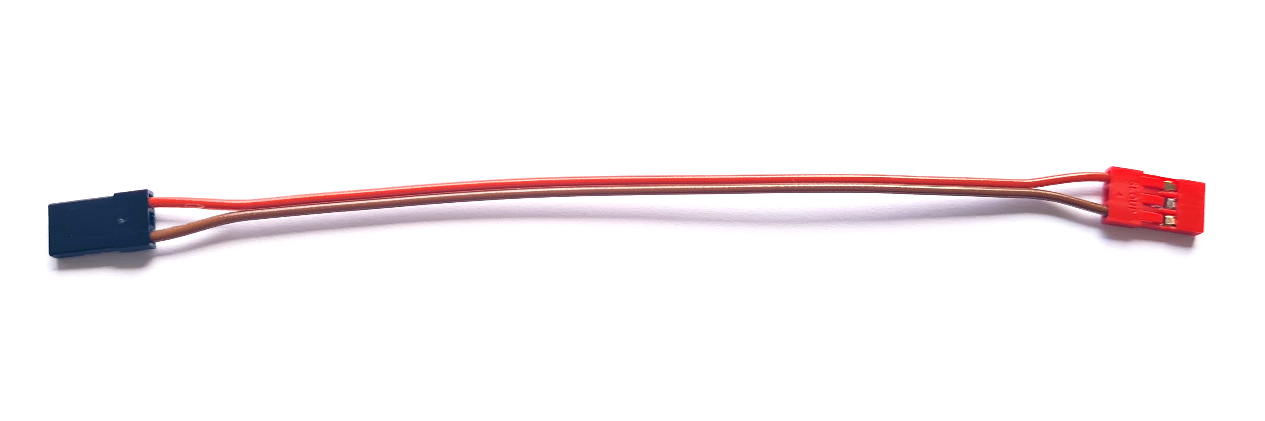

Info.png Pour un récepteur qui a un connecteur Molex pour le S.Port (p. ex X4R, X4RSB, XSR), veuillez monter le connecteur et les pins fournis pour permettre une connexion simple au connecteur servo.
Info.png La connexion S.Port seule ne fonctionnera pas - c'est utilisé uniquement pour la configuration. La voie data doit être transmise avec les protocoles habituels tels que PWM, PPM ou SBus.
Exemple 1: Schéma de connexion pour la partie intégration du récepteur X4RSB
Exemple 2: Adaptateur optionnel pour les récepteurs X4R, X4R­SB, XSR

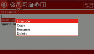

Pour accéder au menu sur Horus, appuyez sur les boutons de la façon suivante:
  1. Appuyez sur le bouton < pendant une seconde.
  2. Appuyez sur le bouton PAGE UP pour atteindre la page SD CARD.
  3. By rotary manipulator move to the „Spirit-3.3.0“ (or „Spirit-Aero-1.5.0“ for Aero) directory.
  4. Appuyez sur le bouton rotatif pour entrer.
  5. Exécutez le script basic.lua ou special.lua.

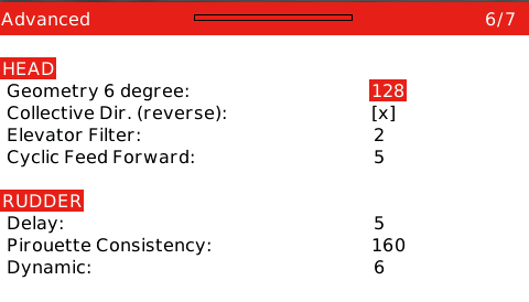

Intégration FrSky Taranis:

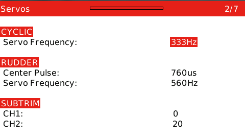

FrSky Intégration Horus:
