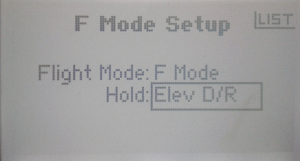

Переходим в меню System Setup - F-Mode Setup
Установите Flight Mode = F Mode ; Hold = Elev D/R
Таким образом, полетные режимы можно переключать тумблером F Mode , а режим Hold будет включаться тумблером Elev D/R. Обычно, так не делают, но мы будем использовать полетный режим Hold для активации режимов Спасения и/или Стабилизации. При такой настройке, мы можем с выгодой использовать более высокий приоритет полетного режима Hold.

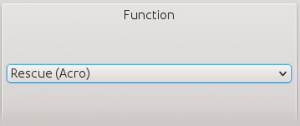

Выберете необходимый тип стабилизации/спасения в программе настройки, на вкладке Стабилизация.

Переходим в меню System Setup - F Mode Setup
Установите Flight Mode = F Mode  ; Hold = Elev D/R.

Выберете необходимый тип стабилизации/спасения в программе настройки, на вкладке Стабилизация для Банка 2.
