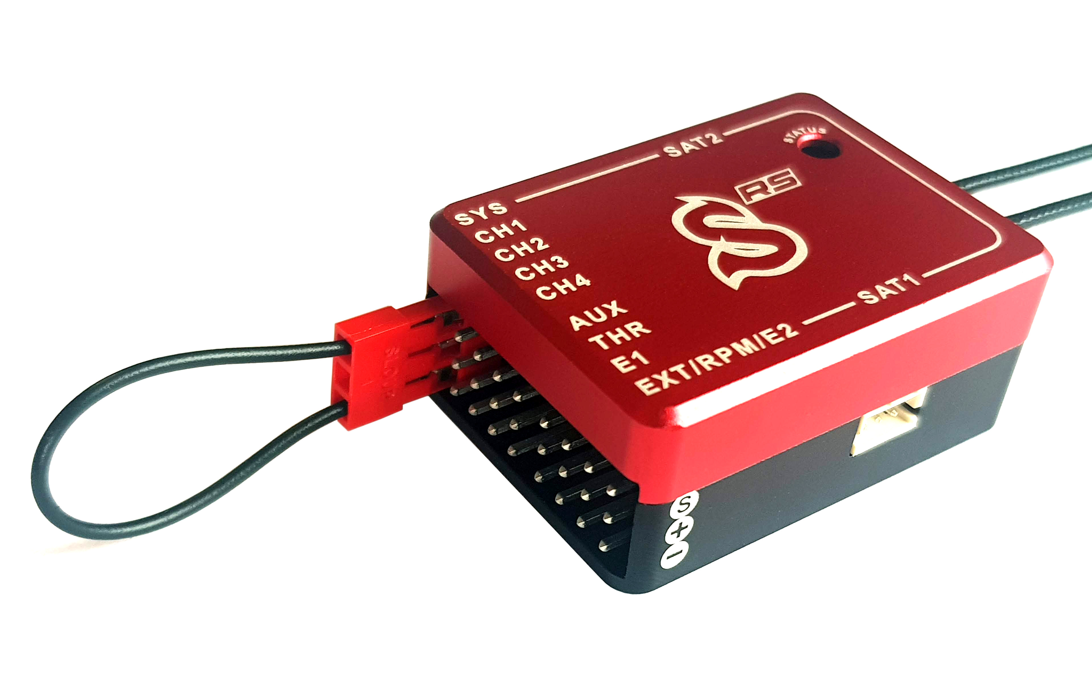

Para poder emparejar su Spirit RS o GTR con su emisora utilice el Bind plug suministrado.
- Introduzca el Bind plug en el puerto SYS y alimente su unidad Spirit. (Por ejemplo a través del variador/BEC conectado al puerto THR)
- El LED de estado de su unidad Spirit comenzará a parpadear.

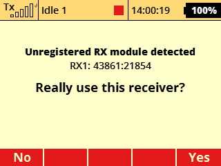

- Ahora encienda su emisora.
- La emisora le preguntará si desea utilizar el receptor. Confirme pulsando el botón Yes.

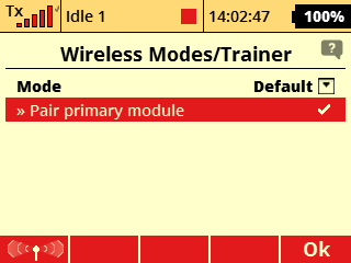

En caso de que hubiese emparejado ya un receptor o un Spirit RS/GTR con el perfil de modelo seleccionado, podría necesitar comenzar el proceso de Emparejado de una manera diferente.
Vaya a Model/Heli Tuning y pulse el botón central bajo la pantalla. Después elija Pair primary module.
A posteriori puede Apagar y Encender de nuevo su emisora. Durante el arranque, el nuevo receptor debe ser reconocido. Una vez su emisora se empareje correctamente con el Spirit RS/GTR, debería ver el nivel de señal en la esquina superior izquierda de la pantalla.
