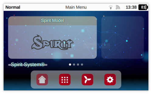

Tippen Sie auf das Home-Symbol in der unteren Leiste.

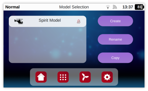

Fahren Sie mit der "Erstellen"-Taste fort und bestätigen Sie den Dialog mit "Ja".

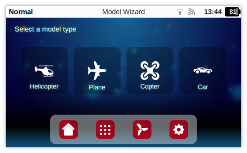

Wählen Sie anschließend den passenden Modelltyp, der Ihrem RC-Modell entspricht.
Info.png Ist der gewünschte Typ nicht aufgeführt (zum Beoíospiel „Boot"), können Sie einen anderen Typ verwenden, zum Beispiel „Auto“.
Jeder Modelltyp besitzt einen eigenen Setup-Assistenten, der die physikalischen Eigenschaften des jeweiligen RC-Modells berücksichtigt. Aus diesem Grund ist es wichtig, den Modelltyp korrekt auszuwählen.

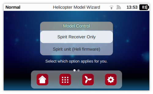

Der Spirit Wave-Sender kann mit jedem Flybarless-Controller verbunden werden.
  • Wenn Sie eine Spirit FBL-Einheit verwenden, wählen Sie die Option „Spirit Wave Empfänger (Hubschrauber Firmware)“.
  • Für Modelle ohne Controller (nur Empfänger) oder für Controller wie MSH Brain, Mikado VBar, BeastX Microbeast, Bavarian Demon Axon oder andere, wählen Sie „Spirit Empfänger“

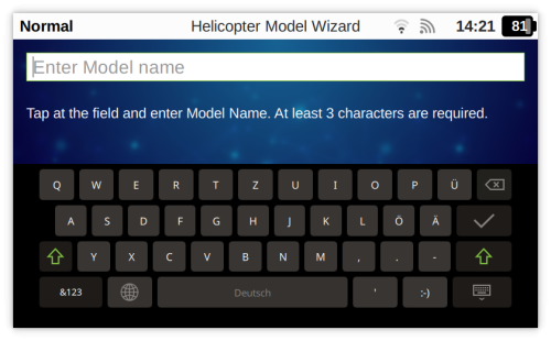

Fahren Sie mit einer Swipe-Geste nach links fort und geben anschließend den Modellnamen ein.
