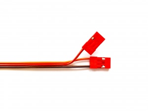

2 Переделка кабеля
Для передачи данных телеметрии необходимо переделать кабель FrSky интеграции. Для этого потребуется дополнительный серворазъем (прилагается к кабелю).
Переделываем длинный конец кабеля
  1. С помощью иголки вытащите красный провод из разъема
  2. Затем подключите красный провод в отдельный серворазъем в позицию для сигнального проводника.
Результат переделки.
