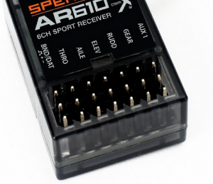

Эта таблица описывает соединения приемника Spektrum AR610. Поскольку обозначения едины, вы можете использовать таблицу и для других приемников.
Подключение PWM
| Модуль | Приемник |
| RUD | RUDD |
| AUX | GEAR |
| ELE/PIT/AIL | Оранжевый провод к AILE Красный провод к AUX1 Коричневый провод к ELEV |
Серворазъем всегда подключается Оранжевым проводом ближе к обозначениям (как на модуле , так и на приемнике)
Специальный кабель с тремя серворазъемами на конце подключается так, что бы проводники были ближе к обозначениям портов.
- ESC должен подключаться к порту THRO
- Если используется внешний BEC, он подключается в свободный разъем приемника.
