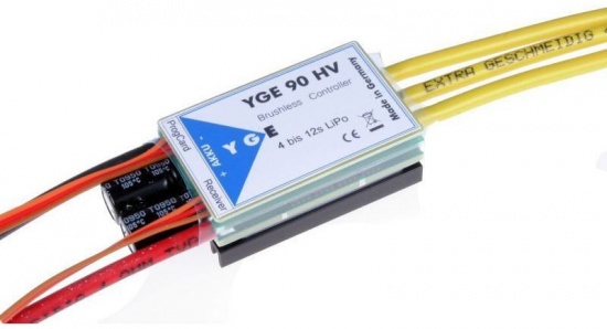

1 cablaggio
1.1 YGE 40, YGE 60
| Colori | collegamenti |
| Marrone | Terra |
| rosso | Non collegato |
| arancione | RPM-Segnale |
Qui trovi il segnale RPM sul cavo split. È importante collegare anche il cavo marrone per evitare radiazioni estranee.
1.2 YGE 90LV, 120LV, 120LVK
| marrone | terra |
| rosso | BEC (5,7V/7,4V/8V) |
Qui trovi il segnale RPM sul cavo split (Slave). È importante collegare anche il cavo marrone per evitare radiazioni estranee.
1.3 YGE 60HV, 90HV, 120HV, 160HV, 200HV, 320HV (tutti le Opzioni senza BEC)
| marrone | terra |
| rosso | RPM-Segnale |
| arancione | Segnale di programmazione per ProgCard |
Qui trovi l'uscita RPM sul cavo ProgCard corto. È importante collegare anche il cavo marrone per evitare radiazioni estranee.
Collegare il filo arancione a terra per il volo, per evitare radiazioni estranee.
