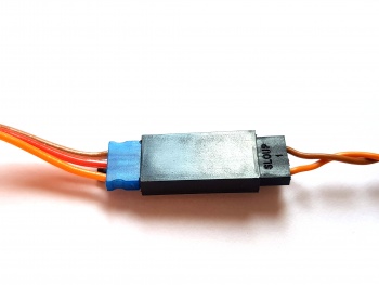

Per consentire la trasmissione dei dati di telemetria è necessario 'l'adattatore JST-Servo' . Questo cavo è disponibile nel nostro Eshop.
Warning.png È molto importante modificare correttamente il cavo, altrimenti si verificheranno danni permanenti all'unità Spirit!
1.1 Modifica del cavo
Estremamente importante è la seguente Modifica del cavo adattatore JST-Servo. È necessario scollegare o tagliare il filo ROSSO dell'adattatore come mostrato nella foto.

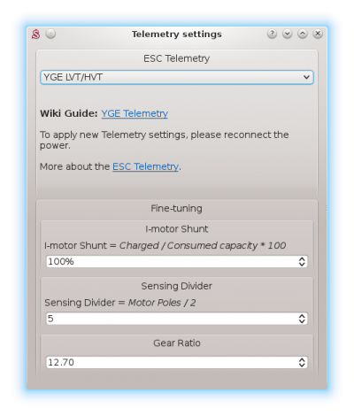

3.1 Attivazione della telemetria
Come ultimo passaggio è necessario impostare la telemetria ESC nel software Impostazioni spirit.
Vai su Impostazioni avanzate / telemetria e imposta l'opzione YGE LVT / HVT.
Quindi chiudere la finestra e salvare le impostazioni (CTRL + S). Infine, ricollegare la batteria dall'ESC.
Da questo momento, tutto dovrebbe funzionare.
