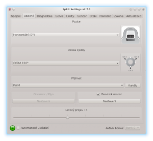

5.2 ZÁLOŽKA OBECNÉ
If you have already set up the unit using the wizard, you can make additional adjustments to your setup here. All values relate to the settings you selected in the wizard.
UPOZORNĚNÍ
Whenever parameters are changed, the new value is immediately applied but
not saved. Unless settings are manually saved, after disconnecting the power
supply all unsaved changes will be lost. (see Backup tab.)
Pozice
Zvolte pozici v jaké je jednotka připevněna k modelu, viz kapitola 3. Montáž.
Deska cykliky
Zvolte typ desky cykliky dle vašeho modelu. Ve většině případů se jedná o CCPM 120° či CCPM 120°(obráceně).
Mixování ve vysílači musí být vypnuto. Je nutno nastavit typ mixování H1.
Přijímač
Zvolte typ přijímače, který budete používat:
PWM – standard receiver.
PPM – signály přes jeden propojovací kablík.
Spektrum DSM2/DSMX – DSM2/DSMX – satelit s podporou DSM2/DSMX.
Futaba S-BUS – přijímač připojený přes sběrnici S-BUS.
Jeti EX Bus – přijímač připojený přes sběrnici EX Bus (integrace s JETI model).
SRXL/SUMD – přijímač připojený přes sběrnici SRXL, SUMD, UDI.
Letový projev
Sets how the model will behave in flight.
This parameter is used to control and adapt flight behavior according to the
requirements of the pilot.
Nižší hodnoty znamenají, že se bude model chovat konstantněji, bude více řízen jednotkou. Vyšší hodnoty umožní více vyniknout přirozenému chování modelu. Odezva na páky se bude podobat více pádlovému vrtulníku – rychlejší ukončení obratů, méně lineární chování.
Parametr neovlivňuje jak bude model stabilní. Většina pilotů preferuje výchozí nastavení, tj. hodnota 4.

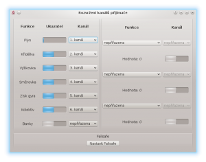

Channels
Po klepnutí na tlačítko je otevřeno okno, kde je možné přiřadit libovolně kanály přijímače na dané funkce. V závislosti na typu přijímače je možné přiřazovat více či méně kanálů. Pamatujte, že je nežádoucí přiřadit stejný kanál na dvě či více funkcí.
When a channel for Throttle function is assigned, throttle output from the unit
can be obtained from the AUX position.
When a channel for Bank function is assigned, then Bank switching is activated
(See chapter 5.6).
Pokud je kanál funkce Zisk gyra nepřiřazen, je možné prostřednictvím záložky Senzor ručně nastavit hodnotu zisku gyra. Daný kanál přijímače se může poté využít jiným způsobem, např. pro přepínání bank.
