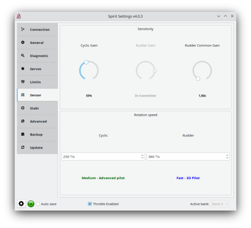

Stile di volo (Flight style)
Imposta il comportamento del modello in volo.
Questo parametro viene utilizzato per controllare e adattare il comportamento di volo in base al
requisiti del pilota. Ha un impatto significativo sulle manovre piroettanti (governo ciclico), ma non sulle stesse piroette (timone).
Il parametro non ha effetto su una stabilità. Generalmente, per i modelli più grandi si consiglia un valore più alto.
Valori più bassi significano che il modello si comporterà in modo più coerente, modo controllato e si sentirà più lineare e robotico. Potrebbe introdurre un ritardo nello sterzo. Il momento angolare sarà mantenuto più costantemente.
"Valori più alti" significa un comportamento più naturale. La risposta ai movimenti degli stick sarà più simile a un flybar dove il movimento veloce introdurrà una risposta aggressiva. Ma un piccolo movimento vicino al centro sarà più preciso. Può aiutare a rendere più veloci i tic-toc. La fine di ogni input ciclico diventerà più veloce.
Valore consigliato per la maggior parte dei piloti: 4.

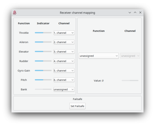

Canali (Channels)
Dopo aver fatto clic sul pulsante, viene visualizzata la finestra con l'assegnazione del canale.
Puoi assegnare qualsiasi canale a qualsiasi funzione qui. Il numero di file
i canali dipende dal tipo di ricevitore. Ricordati di assegnarne solo uno
canale a ciascuna funzione.
Quando viene assegnato un canale per la funzione "Throttle", uscita dell'acceleratore dall'unità
può essere ottenuto dalla posizione AUX.
Quando viene assegnato un canale per la funzione Bank, viene attivata la commutazione Bank
(Vedi capitolo 5.6) .
Quando un canale per la funzione "Gyro Gain" non è assegnato, è possibile configurarlo
guadagno del giroscopio direttamente tramite questo software nella scheda Sensore. Il canale non assegnato
potrebbe essere utilizzato in un altro modo, ad es. per il cambio di banca.

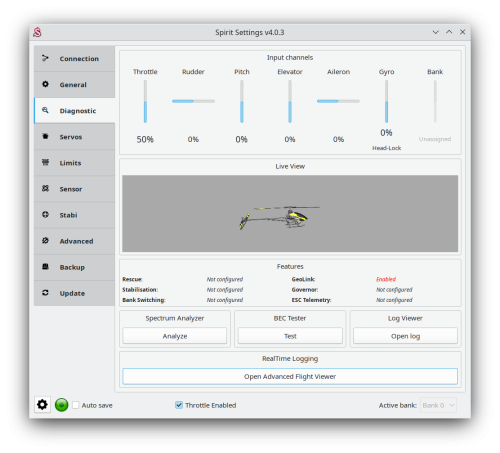

5.3 SCHEDA DIAGNOSTICA
Una volta che le impostazioni nella scheda precedente sono state completate, è ora si consiglia di apportare eventuali regolazioni e modifiche richieste in trasmettitore in modo che i controlli del trasmettitore corrispondano a quelli del sistema visualizzato uscite. In generale, ogni trasmettitore è diverso e il centro del canale non lo è mai esattamente lo stesso. Anche l'usura e le influenze ambientali possono avere un effetto che causa il centro dei canali a fluttuare. Un'altra considerazione è il valore massimo e minimo di ogni canale. Qui, si regolano i tiri utilizzando il punto finale del servo del trasmettitore aggiustamenti.

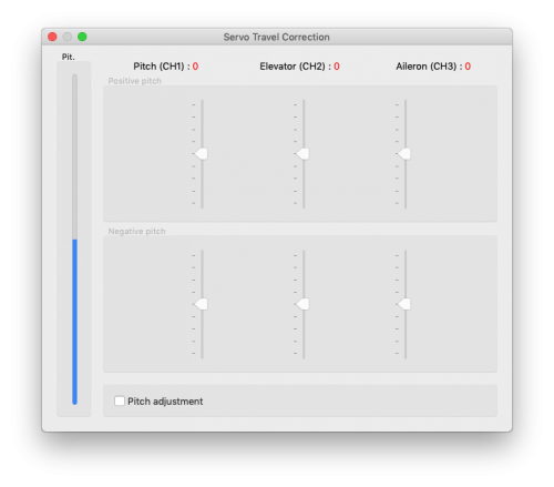

Per un corretto funzionamento dell'unità, è necessario che il movimento di ciascuno il canale corrisponde alle barre. Anche la direzione del movimento deve corrispondere a quella delle bacchette STICK RADIOCOMANDO
In secondo luogo, è necessario controllare i valori di alettone, elevatore, beccheggio e canali del timone. Questi canali devono essere centrati a circa lo 0%. L'unità rileva automaticamente la posizione neutra durante ogni inizializzazione. Non utilizzare le funzioni di subtrim o trim sul trasmettitore per questi canali, poiché l'unità Spirit FBL li considererà come un comando di input.
Assicurarsi che tutti i subtrim e trim siano azzerati.
Si consiglia inoltre di impostare i valori massimo e minimo. Prova i lanci minimi e massimi per tutti i canali, se questi valori non sono uguali a -100% e 100% nella scheda diagnostica è necessario regolare il tuo endpoint del trasmettitore per correggere questo problema.
Dopo queste regolazioni, tutto dovrebbe essere configurato per quanto riguarda il trasmettitore. Se alcuni canali oscillano intorno al centro, potrebbe significare l'usura dei potenziometri del trasmettitore. Questo può essere compensato aumentando la banda morta dello stick nella "scheda Avanzate".
Se i valori nei canali degli alettoni, dell'elevatore o del timone sono visualizzati in grassetto, il sistema sta riconoscendo un comando per spostare / ruotare gli assi.
Per determinare il guadagno del giroscopio e la modalità del giroscopio del timone di coda puoi controllare la barra del giroscopio.

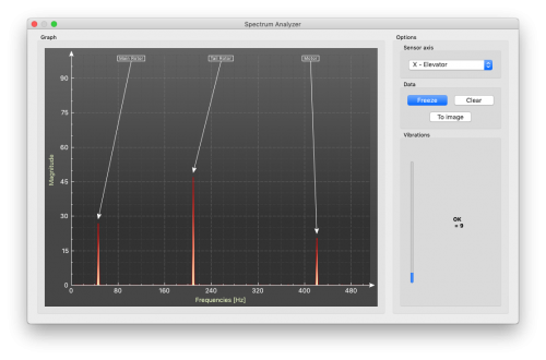

L'analizzatore di spettro è uno strumento per misurare la quantità di vibrazioni sul tuo modello. È uno strumento diagnostico progettato per determinare quale parte rotante sta causando a problema. Con queste informazioni puoi facilmente identificare e risolvere eventuali problemi con il tuo modello.
Per verificare le condizioni del modello puoi vedere la barra "Vibrazioni". Indica l'ampiezza generale della vibrazione nell'asse selezionato.
È possibile misurare le vibrazioni su tre assi separati:
- X - asse dell'elevatore
- Y - asse dell'alettone
- Z - asse del timone di coda
- In-Flight - lettore di vibrazioni di volo
Il grafico in tempo reale mostra le frequenze per l'asse attualmente selezionato. Ciò consente di vedere sia la frequenza che l'ampiezza della vibrazione sull'asse selezionato.
Le vibrazioni vengono trasmesse a ciascun asse in base a numerosi e diversi fattori. Le frequenze e l'ampiezza dipendono dalla costruzione del modello. Generalmente, le vibrazioni sono le più alte sull'asse Y (alettone) ma ti consigliamo di controllare tutti gli assi ogni volta che esegui la misurazione. Tuttavia, le vibrazioni non devono superare il 50% per tutti gli assi in qualsiasi momento. Nel caso in cui le vibrazioni siano al 90% o più, il modello ha un problema che deve essere risolto. Se la grandezza supera il 90% su uno qualsiasi degli assi dati, lo è consigliato per risolvere qualsiasi problema causi queste vibrazioni estreme prima di far volare il modello. Sebbene l'unità Spirit FBL sia altamente resistente alle vibrazioni, queste potrebbero causare interazioni indesiderate con l'unità Spirit FBL e potrebbero anche causare guasti meccanici al modello. Vibrazioni così elevate possono causare il guasto di Loctite e la rottura di altre parti meccaniche.
Livelli di vibrazione:
- Vibrazioni fino al 50%: vibrazioni a un livello normale e accettabile
- Vibrazioni tra il 50% e il 90%: livelli di vibrazione aumentati
- Vibrazioni superiori al 90% - livelli di vibrazione estremi
Oltre a livelli di vibrazione complessivi non superiori al 50%, qualsiasi frequenza specifica (picco) non deve superare il 50%. Qualunque cosa al di sopra di questo livello dovrebbe essere motivo di preoccupazione e richiede ulteriori indagini.
Per confrontare i grafici, puoi utilizzare il pulsante "Blocca". Il grafico in diretta corrente viene visualizzato e il grafico catturato utilizzando il pulsante "Congela" viene salvato e visualizzato come sottografo. Questo grafico può essere cancellato con il pulsante "Cancella".
È possibile salvare i grafici dell'analizzatore di spettro. Utilizzando il pulsante "A immagine", il grafico corrente verrà salvato come immagine.
L'analizzatore di spettro è in grado di rilevare le frequenze di vibrazione fino a 500Hz (parti rotanti a velocità fino a 30.000 RPM).

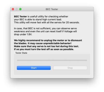

5.3.2 BEC TESTER
Il tester viene utilizzato per determinare se l'alimentazione per l'unità, il ricevitore e i servi è sufficiente. Lo scopo è raggiungere il picco di corrente più grande e verificare che la tensione di alimentazione non scenda al di sotto del livello di sicurezza.
Fare clic sul pulsante "Start" per avviare il test. Dopo 20 secondi dovrebbe essere terminato.
Se si osserva un problema, l'alimentazione è insufficiente e non deve essere utilizzata. In questo caso è necessario utilizzare un alimentatore con una corrente nominale più elevata.

Il registro può contenere i seguenti eventi:
- Il modello è in buone condizioni. L'unità non ha riconosciuto alcun problema.
- La calibrazione del sensore è riuscita.
Il governator è stato ingaggiato:
- Il governator ha raggiunto l'RPM richiesto ed è attivo da questo momento.
- Il Ciclico ha raggiunto il suo angolo di inclinazione massimo. Ciò indica che il modello non è stato in grado di eseguire la correzione desiderata, se necessario. Nella maggior parte dei casi non è rilevante. Ma è possibile che il valore del parametro Anello ciclico sia troppo basso e il modello non possa ruotare alla velocità prevista negli assi alettoni / elevatore. In alternativa, potrebbe essere configurato un valore troppo alto per la velocità di rotazione. È anche possibile che nel volo in avanti veloce il modello possa lanciarsi rapidamente. Si consiglia di impostare questo parametro il più alto meccanicamente possibile.
Limite del timone di coda raggiunto:
- Il servo del timone ha raggiunto il limite configurato. Quando questo evento si verifica prima o dopo un volo non è un problema. Se lo vedi durante il volo, indica che il timone non ha funzionato correttamente. Nella maggior parte dei casi è visibile durante il volo come scarsa risposta del timone o "scoppio". Se il modello è impostato correttamente, potrebbe essere dovuto a una bassa efficienza del timone, come le pale della coda troppo corte o la velocità della testa troppo bassa. Esiste anche la possibilità che si verifichi un problema meccanico o che i limiti del timone siano inadeguati.
I dati del sensore RPM sono troppo rumorosi:
- La lettura degli RPM è molto instabile e oscilla di più di +/- 100 RPM. I dati del sensore sono inutilizzabili per il governatore. Usa uno scudo aggiuntivo e monta un anello di ferite. Aumentare il valore del parametro del filtro del sensore RPM nelle impostazioni Expert.
Il frame ricevuto era danneggiato:
- Il frame ricevuto è inutilizzabile e verrà ignorato. Nella maggior parte dei casi non presenta alcun problema. Se l'evento si verifica spesso, la connessione tra il ricevitore può essere errata o il rumore è eccessivo. Verificare la qualità del collegamento e controllare il cavo tra l'unità e il ricevitore.
La funzione GeoLink è imprecisa:
- La funzione GeoLink non funziona correttamente. GeoLink Compass potrebbe richiedere una nuova calibrazione. Assicurarsi che non vi siano motori, servi o magneti nelle vicinanze vicino al modulo.
I dati GeoLink sono stati danneggiati:
- La qualità della comunicazione GeoLink è imperfetta. Verificare il cavo tra GeoLink e l'unità Spirit. Verificare che non vi siano scariche statiche provenienti da un nastro. Utilizzare il cavo più corto possibile.
I dati del sensore RPM vengono persi:
- Lettura dei dati del sensore non riuscita - Probabilmente si è verificato un malfunzionamento del sensore RPM. Il sensore non invia dati per 2 secondi o più. Assicurarsi che il cablaggio del sensore sia corretto e che il motore giri quando Hold è disinserito.
- Segnale perso all'improvviso. Questo problema non dovrebbe verificarsi in nessun momento e deve essere risolto prima del volo successivo. Potrebbe esserci un problema con le antenne del ricevitore e / o del trasmettitore. Potrebbe essere un cavo del ricevitore difettoso o il collegamento tra l'unità e il ricevitore. In alcuni casi la perdita di segnale può verificarsi a causa di scariche elettrostatiche causate dall'accumulo di elettricità statica, che di solito si verifica negli elicotteri con trasmissione a cinghia.
Si è verificato un blocco del ciclo principale:
- Il ciclo principale è stato ritardato. Ciò può accadere quando il cablaggio non è corretto o c'è un'interferenza di rumore elettrico anomalo con l'unità, ad esempio da un BEC. Se si utilizza il software di configurazione, il collegamento all'unità Spirit FBL potrebbe essere più lento di quanto dovrebbe essere.
La tensione di alimentazione è bassa:
- La tensione di alimentazione è inferiore a 2,9 V. Ciò significa che devi utilizzare un BEC in grado di gestire carichi più elevati. In rari casi potrebbero essere collegamenti difettosi nei cavi.
Il livello di vibrazione è molto alto:
- Il livello di vibrazione ha raggiunto il livello che non è normale e può influire sull'integrità dell'elicottero. Durante le manovre 3D difficili l'evento può verificarsi più frequentemente.
La connessione GeoLink è interrotta:
- La comunicazione del modulo GeoLink si è interrotta in modo imprevisto. Tutte le funzionalità di GeoLink non saranno accessibili. Verificare il cavo tra GeoLink e l'unità Spirit. Assicurati che la spia LED GeoLink non lampeggi dopo l'atterraggio.

Correzione corsa servo (Servo travel correction)
Qui puoi modificare e correggere singolarmente la corsa di ogni servo. Alcuni servi non sono molto precisi per quanto riguarda la corsa ai loro limiti e questa imprecisione potrebbe avere un impatto negativo sulle caratteristiche di volo. Una volta in questa sezione del software, l'unità passa a una modalità per eseguire queste correzioni.
Si prevede che nel passaggio precedente, "Subtrim (tuning)", il piatto oscillante sia stato impostato su zero collettivo (passo delle pale del rotore di 0 °). La procedura è tale che dovresti usare un livellatore swash per determinare se c'è qualche deviazione su uno dei servi nei punti più bassi e più alti del lancio collettivo. Sia per le posizioni positive che per quelle negative, è necessario impostare i valori separatamente: questo è il motivo per 6 cursori. Se la corsa è inferiore a quella richiesta, aumentare il valore. Se è troppo, diminuisci. Per attivare i cursori nella parte secondaria, sposta il collettivo nella direzione opposta.
Questa correzione è utile anche se c'è una geometria asimmetrica sull'elicottero che causa problemi come l'incapacità di ottenere valori di beccheggio positivi e negativi uguali. In questo caso, è necessario modificare i cursori positivi o negativi per tutti e tre i servi. Se non sei sicuro delle tue impostazioni, è meglio lasciare i cursori al centro. (posizione 0)

5.6 SCHEDA SENSORE
Questa scheda è l'ultima parte importante delle impostazioni che devono essere configurate.
Sensibilità (Sensitivity)
Il selettore rotante regola la sensibilità del giroscopio per gli assi di alettoni, elevatore e timone.
Guadagno ciclico (Cyclic gain) - Maggiore è il valore, maggiore è la precisione all'interno del circuito di controllo. Il valore predefinito è preconfigurato al 55% di guadagno, per la maggior parte dei modelli si suggerisce un valore ottimale di circa il 60%.
Guadagno comune del timone di coda (Rudder Common Gain) - 1.00x significa nessuna moltiplicazione. Questo è il valore consigliato per elicotteri di classe 550 e più piccoli. Per gli elicotteri più grandi è spesso più alto. 1.3x potrebbe andare bene. Gyro Gain nel trasmettitore dovrebbe essere configurato a circa il 50% per il primo volo.
Rudder Gain (Rudder Gain) - Questo parametro è abilitato solo in caso di canale Gyro Gain non assegnato. Sostituisce la funzione di Gyro Gain dal trasmettitore, in modo da poter impostare direttamente il valore nel software.
Il guadagno del timone nel software o nel trasmettitore può essere programmato in questo modo:
- Modalità blocco: dall'1% al 100%
- Normale (Rate) o una funzione speciale: da -100% a 0%
Il guadagno giroscopico negativo può essere utilizzato per attivare le modalità di soccorso o stabilizzazione - controlla la scheda Stabi.
Alcuni trasmettitori hanno una gamma giroscopica da 0 a 100% dove il 50% è il guadagno medio zero (ad esempio Spektrum DX6i). Altri usano un intervallo compreso tra -100% e 100%, dove 0% è la metà.
Velocità di rotazione (Rotation speed)
Il valore predefinito è 8 e favorirà maggiormente i principianti, maggiore è il valore, maggiore è la velocità di rotazione. Questo fattore dipende anche dal rapporto di collegamento meccanico o D / R (Dual Rate) nel trasmettitore e anche dal limite Alettoni / Elevatore.
Assicurati che il valore non sia troppo alto altrimenti può causare movimenti indesiderati e imprecisi.
valore predefinito - 8
Si consiglia di impostare la velocità di rotazione ciclica entro un intervallo compreso tra 8 e 11. Ricordare che le teste del rotore DFC tendono a ruotare più velocemente, quindi è meglio iniziare inizialmente con un valore inferiore.
Per la velocità di rotazione del timone i piloti preferiscono una gamma di 9-11.

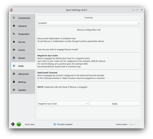

5.7 SCHEDA STABILIZZAZIONE
L'unità Spirit offre le opzioni di stabilizzazione del modello e modalità di salvataggio. La funzione di stabilizzazione, una volta attivata, riporterà il modello in posizione orizzontale senza alcun altro input da parte del pilota, questa può essere utilizzata come funzione di "bail-out" quando provare nuove manovre e può aiutare con il processo di apprendimento.
La modalità Rescue completa il normale funzionamento dell'unità Spirit. Se attivato, il modello si riprenderà in posizione orizzontale e aggiungerà il passo collettivo come da impostazioni. Questa funzione può essere utilizzata ogni volta che il pilota perde l'orientamento o il controllo del modello.
Non appena il pilota si disattiva, il pieno controllo della modalità di soccorso viene ripristinato immediatamente.
La modalità di stabilizzazione manterrà la posizione orizzontale del modello una volta rilasciati gli stick. Rendere il volo molto facile. È disponibile un comportamento diverso all'interno delle nostre modalità di stabilizzazione. Il governo del beccheggio collettivo non è influenzato dalla stabilizzazione.
Il modo in cui impostare Rescue o Stabilization è descritto nella pagina Stabi mode. C'è anche l'installazione guidata per il salvataggio disponibile direttamente nelle impostazioni dello spirito. Vedere la scheda Stabi quando la funzione è impostata su disabilitata.
È possibile attivare la Funzione selezionata con due diversi metodi:
- Guadagno giroscopico negativo
- Canale dedicato
Il metodo Negative Gyro Gain è adatto per radio con basso numero di canali (6 - 7). Quando hai a disposizione un canale inutilizzato, il metodo con un canale dedicato è migliore e più semplice.
La modalità attualmente selezionata viene visualizzata nella scheda Diagnostica.
Funzione
Qui è dove si seleziona quale modalità deve essere attivata con guadagni giroscopici negativi.
- Disabilitato - Modalità giroscopica normale (velocità).
- Salvataggio (normale) - Riporta il modello in posizione orizzontale verticale - scivola sempre a terra. Questa modalità di ripristino è ottima per i principianti.
- Salvataggio (Acro) - Recupera il modello in posizione orizzontale, capovolto o verticale, a seconda di quale sia più vicino al momento dell'attivazione. Per piloti intermedi e avanzati che eseguono manovre acrobatiche.
- Stabilizzazione (normale) - modalità di stabilizzazione: pattina sempre a terra. Questa modalità è utile per apprendere le basi come il passaggio del mouse e le transizioni lente. Il modello è sempre spinto in posizione orizzontale.
- Stabilizzazione (Acro) - modalità di stabilizzazione: invertita o verticale, a seconda di quale sia più vicina al momento dell'attivazione. Questa modalità viene utilizzata per apprendere le basi delle manovre acrobatiche. Se le bacchette sono al centro, il modello ha la tendenza a tornare in posizione orizzontale.
- Stabilizzazione (Scale) - modalità di stabilizzazione: pattina sempre a terra. Questa modalità è utilizzata per un volo in scala. La modalità Gyro è Normal (Rate).
- Coaxiale - modalità di stabilizzazione - invertita o verticale, a seconda di quale sia più vicina al momento dell'attivazione. Il comportamento di governo è molto simile a quello di un elicottero coassiale. Ottimo per imparare a librarsi.
- Rescue (Automatico) - Recupera il modello in posizione verticale orizzontale – scivola sempre a terra – ogni volta che il modello si trova al di sotto dell'altitudine definita dell'Hard Deck. Il salvataggio deve essere attivato durante il volo ma una volta raggiunta la bassa quota prenderà automaticamente il controllo del modello. Durante il decollo e l'atterraggio deve essere spento. Questa modalità di recupero è ottima per i principianti.
Questo video ti puo esser di aiuto [|VIDEO TUTORIAL]
MOLTO IMPORTANTE : attivando il salvataggio automatico è possibile utilizzare anche tutte le varie funzioni dell'unità Geolink ad eccezione della “ALTITUDE LIMITED “ . La funzione Geolink e l'autosalvataggio da GT o GTR sono completamente indipendenti, quindi non puoi impostare nulla di sbagliato. Non è possibile impostare il limite di altitudine da geolink e dal salvataggio automatico da GT o GTR contemporaneamente. È possibile utilizzare tutte le altre funzioni di Geolink eccetto il limite di altitudine. Le funzioni di salvataggio, stabilizzazione e GeoLink possono essere influenzate dalle condizioni del modello. Prima di testarlo in volo, vedere questa pagina Stabi mode.
La modalità di salvataggio è molto impegnativa per il BEC. Assicurati che il tuo BEC possa gestire tali picchi di carico. Nel caso in cui non fosse sufficiente il tuo modello potrebbe andare in crash! Non superare mai gli angoli consigliati dal produttore del modello, altrimenti la meccanica può essere danneggiata durante il volo!

Correzione Stabi
Abilitare questo parametro se le funzionalità Rescue, Stabilization o GeoLink non sono precise con le impostazioni predefinite.
Abilita solo se il modello è in buone condizioni. Adatto a piloti che volano manovre complicate.
Questa modalità darà le migliori prestazioni in ogni possibile manovra. L'unico requisito è che il modello non generi vibrazioni che interferiscano con il sensore di movimento. In caso di dubbi, utilizzare l'analisi delle vibrazioni e consultare noi.

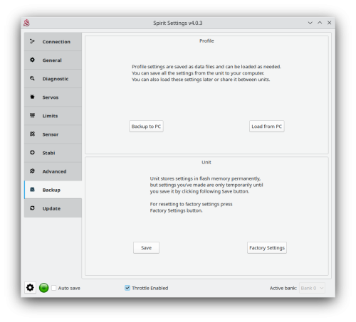

5.9 SCHEDA BACKUP
Qui puoi salvare le impostazioni sulla tua unità Spirit prima di spegnerla, puoi anche salvare le impostazioni sul tuo computer qui, se devi ricaricarle in un secondo momento.
Profilo
Questa sezione consente di "salvare" e "caricare" le impostazioni complete dell'unità in un file specificato. Se si dispone di più di uno dello stesso modello, non è necessario eseguire nuovamente un setup completo, è sufficiente caricare facilmente le impostazioni memorizzate con il pulsante Load.
Unita'
Eventuali modifiche alla configurazione possono essere salvate in qualsiasi momento nella memoria flash interna dell'unità.
Per riportare tutte le impostazioni ai valori predefiniti di fabbrica, fare clic su "Impostazioni di fabbrica".
Ricordarsi di salvare le impostazioni ogni volta che si desidera memorizzare le impostazioni in modo permanente. È necessario premere il pulsante Salva. In caso contrario, le modifiche andranno perse dopo lo spegnimento dell'unità Spirit FBL.

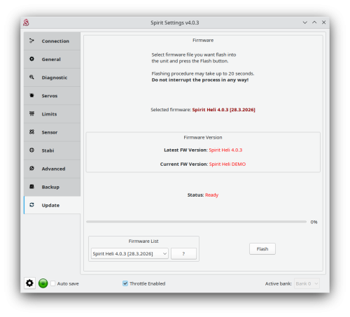

5.10 SCHEDA UPDATE
Se desideri aggiornare il firmware, puoi farlo in questa scheda.
Firmware
Selezionare prima il file di dati contenente il firmware (* .4df) - pulsante Seleziona . Una volta selezionato il file, premere il "pulsante Flash". Lo stato di avanzamento dell'aggiornamento verrà visualizzato qui. Dopo il completamento, una finestra di dialogo di conferma dovrebbe indicare un aggiornamento riuscito.
Quindi, scollegare l'unità dalla fonte di alimentazione.
Al prossimo avvio verrà caricato con il firmware appena aggiornato.
You can restart the Spirit Settings software when unit will reinitialize and continue with setup.
La configurazione dell'unità non viene modificata, quindi non è necessario salvarla / caricarla.
Firmware update can be made only with Internet Connection. It is downloaded automatically from Spirit Server.
