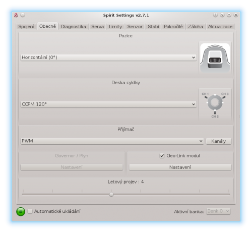

5.2 ZÁLOŽKA OBECNÉ
V případě, že jste již nastavili jednotku pomocí průvodce, lze zde provádět dodatečné úpravy. Všechny hodnoty zde, budou takové, jaké jste zvolili v průvodci a obráceně.
Kdykoli jsou jednotlivé parametry změněny, nastavená hodnota se ihned uplatní. Dokud není nastavení uloženo, je po odpojení napájení konfigurace uvedena do předchozího stavu, viz záložka Záloha – to platí během celé konfigurace.
Pozice
Zvolte pozici v jaké je jednotka připevněna k modelu, viz kapitola 3. Montáž.
Deska cykliky
Zvolte typ desky cykliky dle vašeho modelu. Ve většině případů se jedná o CCPM 120° či CCPM 120°(obráceně).
Mixování ve vysílači musí být vypnuto. Je nutno nastavit typ mixování H1.
Přijímač
Zvolte typ přijímače, který budete používat:
- PWM – klasický přijímač.
- PPM – signály přes jeden propojovací kablík.
- Spektrum DSM2/DSMX – satelit s podporou DSM2/DSMX. (pro Spektrum integraci).
- Futaba S-BUS – přijímač připojený přes sběrnici S-BUS. (pro Futaba telemetrii)
- Jeti EX Bus – přijímač připojený přes sběrnici EX Bus (integrace s JETI model).
- SRXL/SUMD – přijímač připojený přes sběrnici SRXL, SUMD, UDI (for HoTT integraci)
- SRXL2 – receiver connected via SRXL2 (more details at Spektrum SRXL2).
- FrSky F.Port – receiver connected via F.Port (more details at FrSky F.Port).
Letový projev
Nastavuje jak se bude chovat model za letu. Tímto parametrem lze řízení a chování přizpůsobit přesně podle požadavků pilota.
Parametr má znatelný vliv na řízení cykliky během prvků, ve kterých se využívá vrtulka.
Tento parametr nemá žádný vliv na stabilitu. Pro větší modely doporučujeme vyšší hodnotu.
Nižší hodnoty znamenají, že se bude model chovat konstantněji, bude více řízen jednotkou. Může se projevit opoždění reakce řízení. Udržování úhlové rychlosti bude konstantnější.
Vyšší hodnoty umožní více vyniknout přirozenému chování modelu. Odezva na páky se bude podobat více pádlovému vrtulníku – rychlejší ukončení obratů, méně lineární chování. Rychlý pohyb pák vyvolá ostřejší odezvu. Avšak jemné pohyby pák kolem středu budou citelně přesnější. Např. prvek tic-toc bude možné provádět rychleji. Zakončení manévru nastane rychleji, s kratší prodlevou.
Pro většinu pilotů doporučujeme výchozí nastavení, tj. hodnota 4.

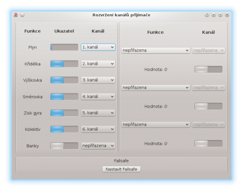

Kanály
Po klepnutí na tlačítko je otevřeno okno, kde je možné přiřadit libovolně kanály přijímače na dané funkce. V závislosti na typu přijímače je možné přiřazovat více či méně kanálů. Pamatujte, že je nežádoucí přiřadit stejný kanál na dvě či více funkcí.
Po přiřazení kanálu funkce Plyn je aktivován výstup z jednotky na pozici AUX. Po přiřazení kanálu funkce Banky je aktivována možnost přepínání Bank, viz kapitola 5.6.
Pokud je kanál funkce Zisk gyra nepřiřazen, je možné prostřednictvím záložky Senzor ručně nastavit hodnotu zisku gyra. Daný kanál přijímače se může poté využít jiným způsobem, např. pro přepínání bank.
Failsafe
U přijímačů PPM, Futaba S-BUS, Spektrum DSM2/X, Jeti EX Bus, SRXL/SUMD lze nastavit tzv. Failsafe přímo v jednotce. Hodnoty všech kanálů se po kliknutí na tlačítko Nastavit Failsafe uloží do jednotky. Pokud je signál přijímače ztracen na dobu 1 sekundy a déle, použijí se uložené hodnoty.
U ostatních typů přijímačů je režim Failsafe naprogramován ve vysílači či přijímači.

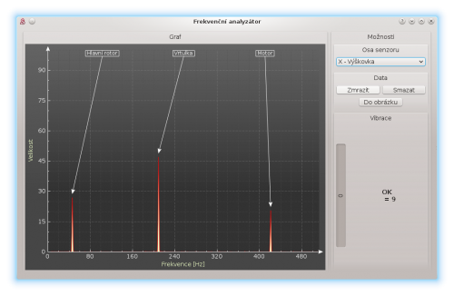

5.3.1 FREKVENČNÍ ANALYZÁTOR
Frekvenční analyzátor je nástroj pro měření vibrací modelu. Účelem je diagnostikovat stav a následně určit, které rotující části vytvářejí dané vibrace a za pomocí této informace možné problémy odstranit.
Pro snadné diagnostikování stavu je zde panel Vibrace, určující celkovou míru vibrací na právě zvolené ose.
Vibrace je možné měřit nezávisle ve třech osách:
- X - osa výškovky
- Y - osa křidélek
- Z - osa vrtulky
- In-Flight - přehrávač vibrací z letu
To znamená, že graf zobrazuje v reálném čase spektrum vibrací vždy pro aktuálně vybranou osu a ukazuje tedy, jak bude jednotka na dané ose vibracemi ovlivňována.
Faktorem, který rozhoduje, na kterou osu se budou vibrace přenášet více či méně je především konstrukce samotného modelu. Zpravidla nejvíce vibrací se ve vrtulníku šíří v ose Y (křidélek), doporučujeme však během každého měření kontrolovat všechny osy. Pokud je dbáno na dobrý stav modelu, neměly by vibrace překročit hodnotu 50% na žádné z os. Pokud již teploměr zobrazuje více než 90%, pak jsou vibrace extrémní a s velkou pravděpodobností je model ve velmi vážném stavu. Nedoporučuje se v takovém případě vůbec model používat dokud nejsou závady odstraněny. Hrozí především bezpečnostní riziko, neboť i kvalitně zajištěné části a spoje v takovém prostředí mohou kdykoli selhat.
Stav modelu lze tedy rozdělit na:
- Vibrace nejvýše 50% - model vytváří vibrace v normě
- Vibrace mezi 50% až 90% - model vytváří značné vibrace
- Vibrace nad 90% - model vytváří extrémní vibrace
Stejně jako celkové vibrace by neměla překročit ani žádná konkrétní frekvence (špička) 50%, pak je na tomto kmitočtu možné podezření na problém.
Pro možnost porovnání grafu s předchozím stavem lze využít tlačítko Zmrazit. Aktuálně zobrazovaný graf se uloží do paměti a bude se dále zobrazovat bez změny. Tento graf lze kdykoli smazat tlačítkem Smazat.
Ideální je si každý graf vibrací zaznamenat, to umožňuje tlačítko Do obrázku, které aktuální graf uloží trvale do snímku na disk.
Frekvenční analyzátor je schopen rozpoznat vibrace až do kmitočtu 500Hz, tedy rotující částí s rychlostí až 30 000 RPM.

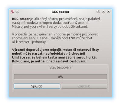

5.3.2 BEC TESTER
Tento testovací nástroj je schopen určit, zda je palubní napájení modelu vhodné či nikoli. Účelem je dosáhnout co nejvyšších proudových špiček a tím ověřit, zda napájecí napětí neklesne pod bezpečnou úroveň.
Kliknutím na tlačítko Start začne testovací proces. Tento bude probíhat po dobu 20 sekund. V případě, že zaznamenáte jakýkoli problém, je velmi pravděpodobné, že palubní napájení není dostačující. Mělo by tedy dojít k jeho výměně za zdroj s vyšším proudovým zatížením.

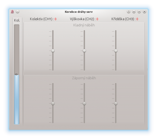

Korekce dráhy serv
Po kliknutí na tlačítko nastavení se zobrazí okno, ve kterém je možno upravit nerovnoměrnou dráhu serv cykliky. Některá serva nemají stejné výchylky na obě strany od středu – tato nepřesnost může mít negativní vliv na letový projev. Pokud je okno otevřené, jednotka se přepne do režimu určeném k nastavování korekce.
Předpokládá se, že v předchozím kroku Subtrim (ladění) byla cyklika nastavena při nulovém kolektivu (0° náběh hl. listů). Postup je takový, že se za pomocí cyclic leveleru určí, zda je přítomna odchylka na některém ze serv v kladné či záporné pozici kolektivu. Pro obě pozice je nutno nastavit hodnoty zvlášť – proto je zde přítomno celkem 6 posuvníků. Pokud je odchylka serva menší než potřebná, zvyšujte hodnotu pro dané servo. V opačném případě snižujte.
Tato korekce je užitečná také tam, kde je nesymetrická geometrie – projevuje se tak, že nelze dosáhnout stejného úhlu náběhu pro kladný a záporný kolektiv. Je tedy nutné upravit hodnoty pro všechny tři serva.

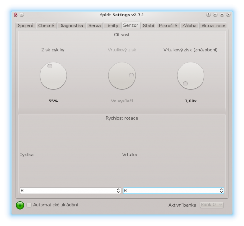

5.6 ZÁLOŽKA SENZOR
Tato záložka je poslední důležitou částí potřebnou pro úspěšný start modelu.
Citlivost
Otočný manipulátor nastavuje citlivost senzoru pro osu výškovky, křidélek, vrtulky.
Zisk cykliky – Čím větší hodnota, tím je vyšší přesnost. Výchozí poloha je nastavena na 55% citlivost. Pro většinu modelů bude optimální přibližně 60%.
Vrtulkový zisk (znásobení) – Násobí zisk vysílače zadaným koeficientem. Používá se v případě, pokud rozsah zisku gyra ve vysílači nestačí. 1.00x znamená žádný násobek. Vyhovuje modelům do velikosti 550. Pro větší modely je nutné často přidat – např. na 1.30x. Zisk vrtulky ve vysílači doporučujeme nastavit pro začátek na přibližně 60%.
Vrtulkový zisk – Tento otočný manipulátor je aktivní pouze v případě, že je kanál zisku gyra nepřiřazen. Nahrazuje tak zcela řízení zisku gyra vysílačem, kdy je hodnota udána procenty přímo v konfiguračním software.
Zisk vrtulky v software nebo ve vysílači může být nastaven následovně:
- Head-Lock režim: 1% až 100%
- Normal (Rate) nebo speciální funkce: -100% až 0%
Záporný zisk vrtulky je možno využít pro aktivaci režimu záchrany nebo stabilizace – viz záložka Stabi.
Některé vysílače mají rozsah pro nastavení zisku gyra od 0 do 100%, kde 50% znamená střed – nulový zisk (např. Spektrum DX6i).
Rychlost rotace
Výchozí hodnoty by měly vyhovovat spíše začátečníkům, model by se měl chovat líně, avšak tento faktor závisí také na mechanickém přepákování, popř. D/R (Dual Rate) funkci vysílače a parametru Rozsah Křidélka/Výškovka v záložce Serva. Větší hodnota znamená větší rychlost rotace.
8 – výchozí
Rychlost rotace cykliky doporučujeme nastavovat v rozsahu 8 až 11. Vyšší hodnoty mohou způsobit nepřesné řízení. Zpravidla pro DFC rotorové hlavy je vhodné začít na nižších hodnotách.
Rychlost rotace vrtulky v rozsahu 9 – 11 vyhovuje většině pilotům.

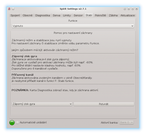

5.7 ZÁLOŽKA STABI
Systém Spirit nabízí možnost stabilizace modelu ale i režimu záchrany. V případě aktivace stabilizace to znamená, že se systém snaží udržet model v rovině s horizontem bez dodatečných korekcí/řízení pilota. Tato funkce může velmi ulehčit manévrování a pomoci ve výuce ovládání modelu.
Režim záchrany doplňuje běžný chod systému o možnost v případě potřeby model srovnat do roviny s horizontem a následné stoupání podle nastavených parametrů. Tato funkce lze využít kdykoli, kdy pilot např. ztratí orientaci nebo se dostal do situace, kterou by sám neuřídil.
Ihned po deaktivování záchranného režimu pilot přebírá zpět plnou kontrolu nad modelem.
Režim stabilizace udržuje horizontální pozici modelu. Jakmile jsou páky ve středu, model se vyrovná, což pilotům může významně pomoci. Na základě zvoleného typu stabilizace lze docílit odlišného chování. Režim stabilizace nemá na řízení kolektivu vliv.
How to setup the Rescue or Stabilisation is described in the Stabi mode page. There is also Setup Wizard for the Rescue available directly in the Spirit Settings. See Stabi tab when Function is set to Disabled.
You can activate selected Function by two different methods:
- Negative Gyro Gain
- Dedicated Channel
Negative Gyro Gain method is suitable for radios with low channel count (6 - 7). When you have available unused channel, method with a Dedicated channel is better and easier.
Právě zvolený režim je zobrazen v záložce Diagnostika.
Funkce
Volba funkce, která má být aktivována při -100% až 0% (záporném) zisku vrtulky.
- Vypnuto - Normal (Rate) režim gyra vrtulky.
- Záchrana (Normál) - Recovers the model to an upright horizontal position – skids always to the ground. This recovery mode is great for beginners.
- Záchrana (Akro) - Recovers the model to a horizontal position, inverted or upright, whichever is closer at the time of activation. For intermediatte and advanced pilots that are flying acrobatic maneuvers.
- Stabilizace (Normál) - stabilizace modelu ližinami směrem k zemi. Režim je vhodný pro výuku základních prvků – visení, přesuny, apod. Model má po celou dobu tendenci vrátit se zpět do horizontální polohy.
- Stabilizace (Akro) - stabilizace modelu. Model vyrovná do horizontu ližinami dolů či nahoru dle aktuální polohy. Tento režim stabilizace je vhodný pro výuku akrobatických prvků. Pokud jsou páky ve středové poloze, má model tendenci vrátit se zpět do horizontální polohy.
- Stabilizace (Maketa) - stabilizace modelu ližinami směrem k zemi. Režim je vhodný pro maketové létání. Režim gyra je zde Normal (Rate).
- Koaxiál - stabilizace modelu, kdy je řízení podobné koaxiálnímu vrtulníku. Vhodné pro výuku visení.
- Rescue (Automatic) - Recovers the model to an upright horizontal position – skids always to the ground – whenever is model under defined Hard Deck altitude. Rescue must be activated when flying but upon reaching low altitude it will take control of the model automatically. During lift off and landing it must be turned off. This recovery mode is great for beginners.

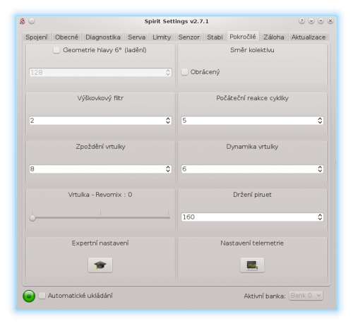

5.8 ZÁLOŽKA POKROČILÉ
Tato záložka je určena již pokročilejším pilotům, kdy je doporučeno pochopení významu daných parametrů. Avšak korektní nastavení geometrie hlavy je zde nutné, ostatní parametry již závisí na preferencích pilota.
Geometrie hlavy 6° (ladění)
Správné nastavení tohoto parametru je nezbytné pro korektní funkci jednotky. Při zaškrtnutí se aktivuje režim určený pro nastavení uhlu 6°. Po aktivaci je nutné nastavit hodnotu tak, aby náběh listů měl přesně 6° v ose křidélek. Tj. hlavní rotor otočte tak, aby byly listy v podélné ose modelu. Vyšší hodnota zvyšuje úhel, menší naopak snižuje. Korektní geometrie hlavy by měla být v rozmezí kolem 90 – 160. Pokud nebude v tomto rozmezí, je doporučeno upravit vzdálenost čepů na pákách serv, popř. provést jiné mechanické úpravy.
Směr kolektivu
Parametr udává jakým směrem se má pohybovat kolektiv. Pro některé rotorové hlavy je zapotřebí obrácený směr, neboť např. při pohybu kolektivu směrem nahoru je pohyb rotorových listů opačný. Rotorové hlavy řízené odtokovou hranou nebo hlavy obsahující dodatečné mixážní páky by měly mít zvoleno obrácený směr.
Správné nastavení je velmi důležité, jinak bude řízení kolektivu opačně.
Výškovkový filtr
Tento parametr kompenzuje zhoupnutí vrtulníku v ose výškovky při prudkém pohybu páky. Čím větší hodnota, tím větší kompenzace. Při příliš velké hodnotě může dojít až k pozvolnému ukončování pohybu. Pro začátek doporučujeme nastavit nižší hodnotu - výchozí hodnota je 1.
Počáteční reakce cykliky
Parametr udává v jaké míře bude propojení s páčkami a vrtulníkem přímé. Čím je hodnota vyšší, tím jsou reakce vrtulníku agresivnější, tj. změna pohybu pák nastane rychleji. Pokud je příliš vysoká, model se může po rychlém zastavení zhoupnout v ose výškovky. Během např. prvku tic-toc může docházet k většímu namáhání pohonu či ke chvění v ose křidélek, neboť model již nedokáže včas kompenzovat tak rychlé události. Také v případě rychlého letu může být řízení především výškovky velmi citlivé. V případě, že je odezva na páky opožděná, je vhodné tento parametr naopak přidat.
Zpoždění vrtulky
Je parametr, který „vyhlazuje“ pohyb vrtulky. Napomáhá větší stabilitě vrtulky – více odolná proti rychlému rozkmitání a také zlepšuje prudké zastavení vrtulky. S rostoucí hodnotou je gyro citlivější na malé změny, takže vrtulka dokáže reagovat rychleji. Platí, že čím rychlejší servo a lepší mechanika, tím by tato hodnota měla být menší. Pro analogová serva se doporučuje hodnota kolem 20-25. Pro průměrná serva hodnota kolem 10-15. Pro velmi rychlá (~0.04s/60°) se doporučuje 5. Pro serva se střídavým motorkem se doporučuje 0-2. Při příliš vysoké hodnotě může vrtulka ve visu rychle překmitávat nebo způsobit pozvolné zastavení.
Dynamika vrtulky
Pokud vrtulka modelu nezastavuje korektně, např. s dojezdem nebo s překmitem, lze toto chování ovlivnit změnou hodnoty parametru.
6 – výchozí nastavení.
Čím větší hodnota, tím agresivnější bude chování vrtulky. V případě, že vrtulka bude překmitávat, je hodnota příliš veliká. Tento parametr ovlivňuje mj. reakce vrtulky na výchylku kniplu – větší hodnota znamená rychlejší reakce. Pokud nelze dosáhnout zastavování na obě strany stejné pak je nutné nastavit střed vrtulky na 0° střih příp. na stranu, kde dochází k překmitávání mírně snížit limit vrtulky.
Vrtulka – Revomix
Revomix zlepšuje reakce vrtulky, převážně na rychlé změny kolektivu, kdy je potřeba větší síly pro udržení směru. Revomix na základě křivky kolektivu ve vysílači mění úhel náběhu vrtulkových listů. Ve výchozím stavu je vypnutý, neboť uživatel musí pro jeho správné použití zvolit optimální velikost prekompenzace.
Povolené hodnoty: 0 až 10; výchozí 0 – vypnuto. Většinou lze nastavit vrtulku tak, aby fungovala korektně i bez tohoto parametru, avšak u pomalejších či slabších serv je použití parametru nutné.
Držení piruet
Parametr držení piruet (heading hold zisk) určuje konstantnost piruet a zároveň držení směru, resp. rychlý návrat do správné pozice. V případě, že za letu nejsou piruety konstantní – otáčení neprobíhá vždy stejnou rychlostí – je nutné hodnotu parametru zvětšit. Tato hodnota je individuální pro každý model, závisí to na mnoha aspektech mechaniky vrtulky a to včetně otáček. Před nastavováním tohoto parametru doporučujeme nejdříve zvýšit zisk gyra na úroveň, kdy model zastavuje precizně a bez překmitu, tzv. „zasekává“ a vrtulka nekmitá. Pokud je držení příliš vysoké, vrtulka se může snadněji rozkmitat v rozmezí většího úhlu, stejně tak může způsobit překmit při prudkém zastavení vrtulky. Hodnota by měla být v rozsahu 150 až 180. V případě použití střídavého serva doporučujeme přidat o 10-15.

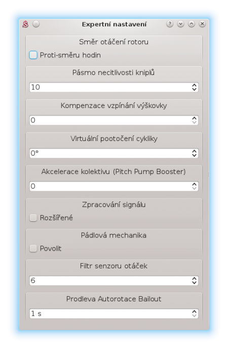

5.8.1 EXPERTNÍ NASTAVENÍ
Pro využití speciální funkcionality je možné využít následujících parametrů. Běžně není nutné tyto parametry konfigurovat.
Směr otáčení rotoru
Parametr udává jakým směrem se otáčí hlavní rotor. Ve většině případů je to po směru hodinových ručiček - parametr není zatrhnutý.
Pásmo necitlivosti kniplů
Určuje rozsah, kdy systém nereaguje na změny kniplů kolem středu – závisí na preferencích a přesnosti vysílače. Pro korektní nastavení je vhodné využít panelu Diagnostika. Tento parametr nenahrazuje funkci Expo.
Kompenzace vzpínání výškovky
V případě, že je řízení modelu v rychlém dopředném letu nepřesné, tj. model stoupá během rychlého letu v ose výškovky, doporučujeme tento parametr postupně zvyšovat dokud tento jev nezmizí. Pokud dochází k prudkému vzepření při rychlém dopředném letu, může být problém také v příliš malém rozsahu cykliky. To lze napravit zvětšením parametru Rozsah Křidélka / Výškovka v záložce Serva, nejlépe na maximální možný rozsah, který model dovolí. V případě, že toto problém nevyřeší, přidávejte postupně hodnotu pro parametr Kompenzace vzpínání výškovky.
Virtuální pootočení cykliky
Hodnota udává úhel, o který se má celé fungování cykliky otočit. Tj. při hodnotě 90 bude výškovka ve funkci křidélek a opačně. Tato funkce je určená pro modely maket s vícelistou rotorovou hlavou. Pro naprostou většinu modelů doporučujeme ponechat 0.
Akcelerace kolektivu (Pitch Pump Booster)
Parametr je vhodný pro dosažení podobného chování řízení kolektivu jako s pádlovou mechanikou. Je možné přidat hodnotu parametru, dokud nebude dosažen požadovaný projev. Vysoké hodnoty jsou velmi náročné pro motor, serva i palubní napájení.
Anti-Gravity
You can equalize throw for a positive and negative pitch. So that pilot can feel it flys similarly fast up and down. With increased value pitch difference for positive and negative collective will enlarge. It also calculate such difference based on attitude of the model. When it is skids down Anti-Gravity apply in an inverted manner. In other words pilot will feel that the model is lighter in the air. Recommended rather for a smaller models.
Rescue - Smoothing factor
To reduce demand for model mechanics please increase the value. It will make a slower movements to reduce current spike and possible overload of the BEC/battery. This will increase safety of the Rescue maneuver, however too high value will result in a slower recovery.
Zpracování signálu
This parameter is used for operation on models with extreme vibrations that can't be eliminated in any way. It should increase precision of the Rescue/Stabilisation/GeoLink modes if default settings are not satisfying. For example if Rescue or Stabilisation has a tilt upon engaging even after a basic maneuvers, please enable this parameter.
Pádlová mechanika
V případě, že bude jednotka připojena na vrtulníku s pádlovou mechanikou a pilot chce využívat funkce stabilizace či záchrany, pak musí povolit tento parametr. Veškeré nastavení je v případě pádlové hlavy shodné, takže je vrtulník nutné nastavit stejným způsobem jako bezpádlový.
Bezpádlové vrtulníky musí mít parametr Pádlová mechanika vypnutý!
Filtr senzoru otáček
V případě, že výstup RPM senzoru obsahuje příliš velký šum, může dojít k nepřesnému čtení otáček. V takovém případě může dojít k několika problémům s governorem. Nejčastěji se jedná o nepřesný rozběh otáček, problematické přepínání otáček mezi letovými režimy či oscilace otáček motoru. Pro odstranění problému je možné zvýšit hodnotu parametru. Na druhou stranu, příliš vysoká hodnota může způsobit nežádoucí prodlevu, která může zhoršit chování governoru. Tzn. Hodnotu nastavte co nejníže to lze tak, aby bylo čtení otáček stále přesné. Rozptyl otáček by měl být v rozmezí 1-20 RPM pro optimální funkci.
Prodleva Autorotace Bailout
V případě autorotování jednotka Spirit nabízí tzv. bailout. Funkce bailout slouží ke znovu naběhnutí otáček na letové mnohem rychleji, než je tomu běžné. Takže pilot získá opětovnou kontrolu nad modelem a může pokračovat v létání. V případě, že je používán governor jednotky Spirit, lze nastavit rychlost rozběhu otáček přesně dle představ pilota. Pokud je governor vypnutý, nemá parametr žádný účinek.
Vrtulka - Typ řízení
S jednotkami µSpirit je možné povolit podporu vrtulky řízené samostatným motorkem. Využívají se tedy dva regulátory otáček, kde vrtulkový je připojen na pozici CH4. Velmi důležité je nastavit správně Limity/Vrtulkový ESC - rozsah, neboť určují rozsah plynu motorku vrtulky. Běžně je tento parametr dostupný během průvodce nastavením.
Korekce Stabi
Povolte tento parametr pouze pokud není záchranný systém, stabilizace či funkce GeoLink modulu dostatečně přesná. Povolte pouze v případě, že model je v dobrém stavu. Doporučené pro piloty, kteří létají komplikované prvky.
Tento režim poskytne nejvyšší přesnost při jakémkoli prvku. Jedinou podmínkou je, aby model negeneroval vibrace, které narušují pohybový senzor. Nejste-li si jisti, použijte analýzu vibrací a kontaktujte naši podporu.

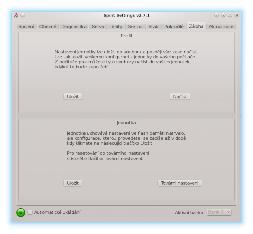

5.9 ZÁLOŽKA ZÁLOHA
Zde je nutné vstoupit vždy, pokud provedenou změnu chceme do jednotky permanentně uložit, tzn. zůstane uložená i po odpojení napájení. Zde má pilot také možnost uložit své nastavení jednotky do souboru, ale i možnost toto nastavení kdykoli načíst.
Profil
Tato sekce umožňuje Uložit a Načíst ze souboru kompletní nastavení jednotky. To znamená, že celé nastavení jednotky lze uložit do počítače. V případě, že máte více stejných modelů není potřeba provádět nastavení znovu, ale stačí předem uložené či stažené nastavení jednoduše Načíst.
Jednotka
Všechny provedené změny v konfiguraci mohou být kdykoli uloženy do interní paměti FLASH v jednotce. Pro uvedení veškerého nastavení jednotky do továrního stavu, klikněte na tlačítko Tovární nastavení.
V případě, že po nastavení (změna některého parametru) požadujete, aby byla konfigurace uložena trvale, je nutné stisknout dolní tlačítko Uložit, jinak by se změny po odpojení napájení ztratily!
Přepínání bank
Pokud je aktivní přepínání bank, lze ukládat jednotlivé profily bank zvlášť nebo najednou. K dispozici je také porovnání bank.

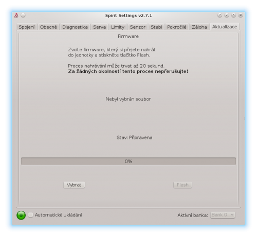

5.10 ZÁLOŽKA AKTUALIZACE
Aktualizace jsou nedílnou součástí vývoje. V případě, že si přejete nahrát novou verzi firmware, je možné tak učinit právě v této záložce.
Firmware
Nejprve klikněte na tlačítko Vybrat a zvolte datový soubor obsahující firmware (*.4df). Jakmile zvolíte soubor, stiskněte tlačítko Flash. Průběh aktualizace bude zobrazen, po dokončení by mělo vyskočit potvrzující dialogové okno informující o úspěšné aktualizaci. Poté odpojte jednotku od napájení. Při dalším zapojení už naběhne nová verze firmware.
You can restart the Spirit Settings software when unit will reinitialize and continue with setup.
Nastavení jednotky zůstane beze změny, není tedy nutno dělat zálohu.
Firmware update can be made only with Internet Connection. It is downloaded automatically from Spirit Server.
