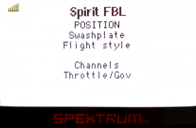

4 Menu integrace
Jakmile je jednotka inicializována, je možné vstoupit do menu Spektrum integrace nebo zobrazit telemetrické data.
Zapněte vysílač a na hlavní obrazovce potočte rolovacím tlačítkem do prava, dokud se nezobrazí prázná obrazovka.
4.1 Menu integrace
V této chvíli je menu integrace uzamčeno, aby nedošlo omylem k přenastavení parametru. Pro odemknutí menu integrace je zapotřebí nastavit knipl směrovky do prava a zároveň knipl křidélek do leva - držte alespoň 2 sekundy. Na obrazovce se zobrazí zpráva <READY> ihned, jakmile bude menu odemčeno. Poté již lze kniply vrátit zpět a lze začít s nastavováním.
4.2 Ukončení integrace
Ihned co budete chtít uzavřít menu integrace (např. když budete připraveni létat) se musí s pákami vysílače provést stejný úkon. Páky přesuňte a držte pozici (Směrovka do prava a křidélka do leva) po dobu alespoň 2 sekund. Menu se uzavře ve chvíli když se na displeji zobrazí <CLOSED> a zůstane tam i když se páky přesunou zpět do středu. V případě, že se integrace neukončí, bude dočasně automaticky vypnutá vždy, když kanál plynu přesáhne 15%. Pro minimalizaci jakéhokoli nebezpečí vyrazně doporučujeme menu integrace vždy uzavřít.
4.3 Ovládání
Pro snadnou orientaci je rozložení menu integrace téměř shodné s programem Spirit Settings na PC.
Jakmile se začne nastavovat, je chování jednotky stejné jako když běží konfigurační program na PC. Menu Spektrum integrace umožňuje změnit všechny parametry včetně základních.
- Křidélka vlevo - Zpět na předchozí nabídku; Ukončí editaci hodnoty parametru.
- Křidélka vpravo - Vstoupí do nabídky; Editace hodnoty zvoleného parametru.
- Výškovka nahoru - Přejde o položku výše v nabídce; Přičte hodnotu zvoleného parametru.
- Výškovka dolů - Přejde dolů v nabídce; Sníží hodnotu zvoleného parametru.
Je-li nastavena funkce přepínání bank nebo ladění v reálném čase, funkce budou dočasně vypnuté, bude-li otevřeno menu integrace. Jednotka tedy nebude reagovat na změny poloh přiřazených přepínačů. Pro přepnutí banky použijte namísto přepínače menu 'Bank' v hlavní nabídce integrace.
Nezapomeňte uložit změny kliknutím na Save Settings, jinak dojde po odpojení napájení k návratu k předchozí konfiguraci.
