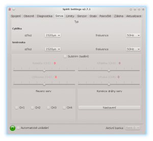

V této části nastavte dle specifikací výrobce serv udané hodnoty pro šířku impulzů a jejich kmitočet. U analogových serv je kmitočet většinou max. 60Hz.
Subtrim (ladění)
Ideálně při odmontované rotorové hlavě za pomocí nástroje Cyclic Leveler srovnejte jednotlivé páky serv tak, aby byla cyklika co nejpřesněji vodorovně, resp. kolmo k hl. hřídeli a zároveň byly páky serv kolmo. Postup je takový, že se nejdříve zatrhne tato položka Subtrim (ladění) a jednotka se přepne do speciálního režimu, kdy se kolektiv bez ohledu na aktuální pozici kniplu vysílače nastaví na 0°. Navíc přestane reagovat stabilizace. Nic tedy nebude bránit v dokonale přesném nastavení, kdy pro jednotlivé kanály, resp. serva lze pohodlně nastavit odchylku od jejich středu. Po správném nastavení by měla být cyklika přesně kolmo na hřídel a navíc listy hl. rotoru musí být v 0° (lze změřit měrkou náběhu nebo jednoduchým sklopením obou listů k sobě).
Cílem je také dosáhnout alespoň přibližně kolmost pák na servo, aby později nastavené výchylky mohly být na obě strany stejné. Všechna serva, tj. CH1, CH2, CH3 a CH4 se nastavují zvlášť na jednotlivých posuvnících. CH1 a CH3 jsou serva řídící křidélka. CH2 řídí výškovku a CH4 směrovku.
Dále doporučujeme nastavit subtrim a mechaniku vrtulky tak, aby páka serva byla přesně kolmo na krabičku serva a zároveň střih vrtulky, tj. svíraný úhel vrtulkovými listy byl 0°. Toto nastavení může ovlivnit např. souměrnost zastavování vrtulky na obě strany.
Pokud je vše již kolmo, pro pokračování je potřeba odtrhnout zpět položku Subtrim (ladění) pro výstup ze speciálního režimu.
UPOZORNĚNÍ
Po vystoupení z tohoto režimu již bude opět stabilizace a ovládání funkční, avšak je třeba dát pozor, aby měl kanál kolektivu ve vysílači stejný střed, který jednotka očekává. To lze zjistit v diagnostice, kdy knipl ve středu (při lineární křivce 100% až 100%, 0% odpovídá 0° kolektivu) by měl být ideálně v 0% na ukazateli daného kanálu. Pokud toto nesouhlasí, je potřeba využít funkce subtrim přímo ve vysílači a tento kanál srovnat. Jinak by byl kolektiv pro oba směry odlišný.
Reverz serv
Zvolte, která serva mají být reverzována – obrácený směr pohybu. Při pohybu pákou kolektivu je nutné docílit souhlasného pohybu cykliky. Po tomto nastavení by měl model reagovat na pohyb pák správně. Jedná se o nejdůležitější parametr!

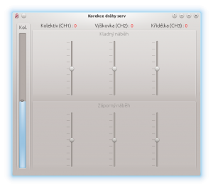

Korekce dráhy serv
Po kliknutí na tlačítko nastavení se zobrazí okno, ve kterém je možno upravit nerovnoměrnou dráhu serv cykliky. Některá serva nemají stejné výchylky na obě strany od středu – tato nepřesnost může mít negativní vliv na letový projev. Pokud je okno otevřené, jednotka se přepne do režimu určeném k nastavování korekce.
Předpokládá se, že v předchozím kroku Subtrim (ladění) byla cyklika nastavena při nulovém kolektivu (0° náběh hl. listů). Postup je takový, že se za pomocí cyclic leveleru určí, zda je přítomna odchylka na některém ze serv v kladné či záporné pozici kolektivu. Pro obě pozice je nutno nastavit hodnoty zvlášť – proto je zde přítomno celkem 6 posuvníků. Pokud je odchylka serva menší než potřebná, zvyšujte hodnotu pro dané servo. V opačném případě snižujte.
Tato korekce je užitečná také tam, kde je nesymetrická geometrie – projevuje se tak, že nelze dosáhnout stejného úhlu náběhu pro kladný a záporný kolektiv. Je tedy nutné upravit hodnoty pro všechny tři serva.

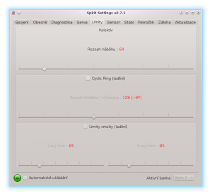

5.5 ZÁLOŽKA LIMITY
Tato záložka ovlivňuje limity a rozsah úhlů serv.
Cyclic Ring (ladění)
Tento parametr nastavuje elektronickou implementaci funkce Cyclic Ring, což je funkce umožňující dosáhnout co největších výchylek bez mechanického narážení (pák, táhel, apod.).
UPOZORNĚNÍ
Následující nastavení provádějte velmi opatrně, aby nedošlo k poškození modelu nebo serv. Nikdy nepřekračujte doporučené výchylky výrobcem modelu, jinak může dojít k tzv. Boomstrike.
Nejprve nastavte Kolektiv – rozsah kolektivu, např. +- 12°, přičemž doporučujeme použít ve vysílači lineární křivku kolektivu -100% až 100%. Nyní nastavte Rozsah Křidélka / Výškovka – max. rozsah náklonu cykliky, snažte se nastavit co největší možný. Tento parametr přímo neovlivňuje rychlost rotace, ale při nedostatečném rozsahu nemusí model rotovat konstantně za všech okolností. Toto nastavení provádějte ideálně při 0° kolektivu, tj. páky serv by měly být kolmo. Poté opatrně zkontrolujte pomocí kniplů kroužením do všech stran, zda nenastává mechanický náraz. Kontrolu proveďte také při max. a min. Kolektivu. Tento parametr funguje jako tzv. elektronický Cyclic Ring.
Pokud později zvětšíte rozsah Kolektivu, je v některých případech tento parametr nutné upravit. V případě, že tento náklon nebude dostatečný, se následně může při rychlém dopředném letu vrtulník velmi rychle vzepřít (i když je kompenzace vzpínání na maximální hodnotě). To proto, že model nebude schopen udržet při nastaveném max. rozsahu směr.
Limity vrtulky (ladění)
Levý / Pravý limit - nastavuje maximální výchylku mechaniky vrtulky na obě strany. Doporučujeme nastavit tyto hodnoty na obě strany tak, aby mohla mechanika využívat celý rozsah. V opačném případě, by vrtulka nemusela udržet směr při náročných manévrech. Nepřekračujte dovolený limit výrobcem modelu.

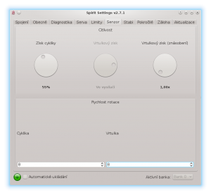

5.6 ZÁLOŽKA SENZOR
Tato záložka je poslední důležitou částí potřebnou pro úspěšný start modelu.
Citlivost
Otočný manipulátor nastavuje citlivost senzoru pro osu výškovky, křidélek, vrtulky.
Zisk cykliky – Čím větší hodnota, tím je vyšší přesnost. Výchozí poloha je nastavena na 55% citlivost. Pro většinu modelů bude optimální přibližně 60%.
Vrtulkový zisk (znásobení) – Násobí zisk vysílače zadaným koeficientem. Používá se v případě, pokud rozsah zisku gyra ve vysílači nestačí. 1.00x znamená žádný násobek. Vyhovuje modelům do velikosti 550. Pro větší modely je nutné často přidat – např. na 1.30x. Zisk vrtulky ve vysílači doporučujeme nastavit pro začátek na přibližně 60%.
Vrtulkový zisk – Tento otočný manipulátor je aktivní pouze v případě, že je kanál zisku gyra nepřiřazen. Nahrazuje tak zcela řízení zisku gyra vysílačem, kdy je hodnota udána procenty přímo v konfiguračním software.
Zisk vrtulky v software nebo ve vysílači může být nastaven následovně:
  • Head-Lock režim: 1% až 100%
  • Normal (Rate) nebo speciální funkce: -100% až 0%
Záporný zisk vrtulky je možno využít pro aktivaci režimu záchrany nebo stabilizace – viz záložka Stabi.
Rychlost rotace
Výchozí hodnoty by měly vyhovovat spíše začátečníkům, model by se měl chovat líně, avšak tento faktor závisí také na mechanickém přepákování, popř. D/R (Dual Rate) funkci vysílače a parametru Rozsah Křidélka/Výškovka v záložce Serva. Větší hodnota znamená větší rychlost rotace.
8 – výchozí
Rychlost rotace cykliky doporučujeme nastavovat v rozsahu 8 až 11. Vyšší hodnoty mohou způsobit nepřesné řízení. Zpravidla pro DFC rotorové hlavy je vhodné začít na nižších hodnotách.
Rychlost rotace vrtulky v rozsahu 9 – 11 vyhovuje většině pilotům.

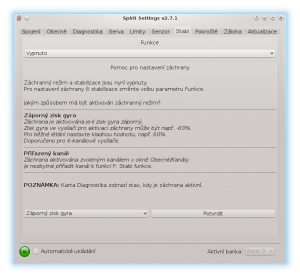

5.7 ZÁLOŽKA STABI
Systém Spirit nabízí možnost stabilizace modelu ale i režimu záchrany. V případě aktivace stabilizace to znamená, že se systém snaží udržet model v rovině s horizontem bez dodatečných korekcí/řízení pilota. Tato funkce může velmi ulehčit manévrování a pomoci ve výuce ovládání modelu.
Režim záchrany doplňuje běžný chod systému o možnost v případě potřeby model srovnat do roviny s horizontem a následné stoupání podle nastavených parametrů. Tato funkce lze využít kdykoli, kdy pilot např. ztratí orientaci nebo se dostal do situace, kterou by sám neuřídil.
Systém Spirit umožňuje přiřadit stabilizaci nebo záchranu na kanál zisku gyra tak, že 0 až 100% zisk ve vysílači je vždy Head-Lock režim gyra a při -100 až 0% je aktivován zvolený režim parametru Funkce. To znamená, že namísto Normal (Rate) režimu bude gyro v režimu Head-Lock a k tomu aktivní např. záchranný režim či stabilizace. Přičemž zisk gyra bude pro hodnotu např. -70% stejný jako při 70%. Toto chování lze prověřit také v záložce Diagnostika.
POZOR
Některé vysílače mají rozsah pro nastavení zisku gyra od 0 do 100%, kde 50% znamená střed – nulový zisk (např. Spektrum DX6i).
Funkce
Volba funkce, která má být aktivována při -100% až 0% (záporném) zisku vrtulky.
Vypnuto – Normal (Rate) režim gyra vrtulky.
Záchrana (Normál) – záchranný režim vracející model do horizontu vždy ližinami modelu směrem k zemi. Režim vhodný pro začátečníky.
Záchrana (Akro) – záchranný režim vracející model do horizontu, podle toho kde má model blíže, se vyrovná ližinami dolů nebo opačně. Vhodný pro piloty, kteří létají náročnější prvky.
Stabilizace (Normál) – stabilizace modelu ližinami směrem k zemi. Režim je vhodný pro výuku základních prvků – visení, přesuny, apod. Model má po celou dobu tendenci vrátit se zpět do horizontální polohy.
Stabilizace (Akro) – stabilizace modelu. Model vyrovná do horizontu ližinami dolů či nahoru dle aktuální polohy. Tento režim stabilizace je vhodný pro výuku akrobatických prvků. Pokud jsou páky ve středové poloze, má model tendenci vrátit se zpět do horizontální polohy.
Stabilizace (Maketa) – stabilizace modelu ližinami směrem k zemi. Režim je vhodný pro maketové létání. Režim gyra je zde Normal (Rate).
Koaxiál – stabilizace modelu, kdy je řízení podobné koaxiálnímu vrtulníku. Vhodné pro výuku visení.
POZOR
V případě, že využíváte tyto režimy, je vhodné inicializovat helikoptéru na rovné ploše, tj. nenakloněnou do stran. Po inicializaci nenaklánět model do stran na dobu delší než 5 sekund.
Záchranný režim má během své aktivace velké nároky na BEC. Ujistěte se proto, že je BEC na modelu schopen všechny proudové špičky serv pokrýt. V opačném případě by mohlo dojít až k resetování elektroniky a pádu modelu. Nikdy nepřekračujte úhly doporučené výrobcem modelu, jinak může dojít k poškození mechaniky.

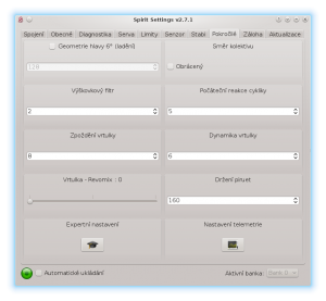

5.8 ZÁLOŽKA POKROČILÉ
Tato záložka je určena již pokročilejším pilotům, kdy je doporučeno pochopení významu daných parametrů. Avšak korektní nastavení geometrie hlavy je zde nutné, ostatní parametry již závisí na preferencích pilota.
Geometrie hlavy 6° (ladění)
Správné nastavení tohoto parametru je nezbytné pro korektní funkci jednotky. Při zaškrtnutí se aktivuje režim určený pro nastavení uhlu 6°. Po aktivaci je nutné nastavit hodnotu tak, aby náběh listů měl přesně 6° v ose křidélek. Tj. hlavní rotor otočte tak, aby byly listy v podélné ose modelu. Vyšší hodnota zvyšuje úhel, menší naopak snižuje. Korektní geometrie hlavy by měla být v rozmezí kolem 90 – 160. Pokud nebude v tomto rozmezí, je doporučeno upravit vzdálenost čepů na pákách serv, popř. provést jiné mechanické úpravy.
Směr kolektivu
Parametr udává jakým směrem se má pohybovat kolektiv. Pro některé rotorové hlavy je zapotřebí obrácený směr, neboť např. při pohybu kolektivu směrem nahoru je pohyb rotorových listů opačný. Rotorové hlavy řízené odtokovou hranou nebo hlavy obsahující dodatečné mixážní páky by měly mít zvoleno obrácený směr.
POZOR
Správné nastavení je velmi důležité, jinak bude řízení kolektivu opačně.
Výškovkový filtr
Tento parametr kompenzuje zhoupnutí vrtulníku v ose výškovky při prudkém pohybu páky. Čím větší hodnota, tím větší kompenzace. Při příliš velké hodnotě může dojít až k pozvolnému ukončování pohybu. Pro začátek doporučujeme nastavit nižší hodnotu - výchozí hodnota je 1.
Počáteční reakce cykliky
Parametr udává v jaké míře bude propojení s páčkami a vrtulníkem přímé. Čím je hodnota vyšší, tím jsou reakce vrtulníku agresivnější, tj. změna pohybu pák nastane rychleji. Pokud je příliš vysoká, model se může po rychlém zastavení zhoupnout v ose výškovky. Během např. prvku tic-toc může docházet k většímu namáhání pohonu či ke chvění v ose křidélek, neboť model již nedokáže včas kompenzovat tak rychlé události. Také v případě rychlého letu může být řízení především výškovky velmi citlivé. V případě, že je odezva na páky opožděná, je vhodné tento parametr naopak přidat.
Zpoždění vrtulky
Je parametr, který „vyhlazuje“ pohyb vrtulky. Napomáhá větší stabilitě vrtulky – více odolná proti rychlému rozkmitání a také zlepšuje prudké zastavení vrtulky. S rostoucí hodnotou je gyro citlivější na malé změny, takže vrtulka dokáže reagovat rychleji. Platí, že čím rychlejší servo a lepší mechanika, tím by tato hodnota měla být menší. Pro analogová serva se doporučuje hodnota kolem 20-25. Pro průměrná serva hodnota kolem 10-15. Pro velmi rychlá (~0.04s/60°) se doporučuje 5. Pro serva se střídavým motorkem se doporučuje 0-2. Při příliš vysoké hodnotě může vrtulka ve visu rychle překmitávat nebo způsobit pozvolné zastavení.
Dynamika vrtulky
Pokud vrtulka modelu nezastavuje korektně, např. s dojezdem nebo s překmitem, lze toto chování ovlivnit změnou hodnoty parametru.
6 – výchozí nastavení.
Čím větší hodnota, tím agresivnější bude chování vrtulky. V případě, že vrtulka bude překmitávat, je hodnota příliš veliká. Tento parametr ovlivňuje mj. reakce vrtulky na výchylku kniplu – větší hodnota znamená rychlejší reakce. Pokud nelze dosáhnout zastavování na obě strany stejné pak je nutné nastavit střed vrtulky na 0° střih příp. na stranu, kde dochází k překmitávání mírně snížit limit vrtulky.
Vrtulka – Revomix
Revomix zlepšuje reakce vrtulky, převážně na rychlé změny kolektivu, kdy je potřeba větší síly pro udržení směru. Revomix na základě křivky kolektivu ve vysílači mění úhel náběhu vrtulkových listů. Ve výchozím stavu je vypnutý, neboť uživatel musí pro jeho správné použití zvolit optimální velikost prekompenzace.
Povolené hodnoty: 0 až 10; výchozí 0 – vypnuto. Většinou lze nastavit vrtulku tak, aby fungovala korektně i bez tohoto parametru, avšak u pomalejších či slabších serv je použití parametru nutné.
Držení piruet
Parametr držení piruet (heading hold zisk) určuje konstantnost piruet a zároveň držení směru, resp. rychlý návrat do správné pozice. V případě, že za letu nejsou piruety konstantní – otáčení neprobíhá vždy stejnou rychlostí – je nutné hodnotu parametru zvětšit. Tato hodnota je individuální pro každý model, závisí to na mnoha aspektech mechaniky vrtulky a to včetně otáček. Před nastavováním tohoto parametru doporučujeme nejdříve zvýšit zisk gyra na úroveň, kdy model zastavuje precizně a bez překmitu, tzv. „zasekává“ a vrtulka nekmitá. Pokud je držení příliš vysoké, vrtulka se může snadněji rozkmitat v rozmezí většího úhlu, stejně tak může způsobit překmit při prudkém zastavení vrtulky. Hodnota by měla být v rozsahu 150 až 180. V případě použití střídavého serva doporučujeme přidat o 10-15.

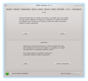

5.9 ZÁLOŽKA ZÁLOHA
Zde je nutné vstoupit vždy, pokud provedenou změnu chceme do jednotky permanentně uložit, tzn. zůstane uložená i po odpojení napájení. Zde má pilot také možnost uložit své nastavení jednotky do souboru, ale i možnost toto nastavení kdykoli načíst.
Profil
Tato sekce umožňuje Uložit a Načíst ze souboru kompletní nastavení jednotky. To znamená, že celé nastavení jednotky lze uložit do počítače. V případě, že máte více stejných modelů není potřeba provádět nastavení znovu, ale stačí předem uložené či stažené nastavení jednoduše Načíst.
Jednotka
Všechny provedené změny v konfiguraci mohou být kdykoli uloženy do interní paměti FLASH v jednotce. Pro uvedení veškerého nastavení jednotky do továrního stavu, klikněte na tlačítko Tovární nastavení.
UPOZORNĚNÍ
V případě, že po nastavení (změna některého parametru) požadujete, aby byla konfigurace uložena trvale, je nutné stisknout dolní tlačítko Uložit, jinak by se změny po odpojení napájení ztratily!
Přepínání bank
Pokud je aktivní přepínání bank, lze ukládat jednotlivé profily bank zvlášť nebo najednou. K dispozici je také porovnání bank.

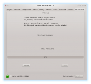

5.10 ZÁLOŽKA AKTUALIZACE
Aktualizace jsou nedílnou součástí vývoje. V případě, že si přejete nahrát novou verzi firmware, je možné tak učinit právě v této záložce.
Firmware
Nejprve klikněte na tlačítko Vybrat a zvolte datový soubor obsahující firmware (*.4df). Jakmile zvolíte soubor, stiskněte tlačítko Flash. Průběh aktualizace bude zobrazen, po dokončení by mělo vyskočit potvrzující dialogové okno informující o úspěšné aktualizaci. Poté odpojte jednotku od napájení. Při dalším zapojení už naběhne nová verze firmware.
Nastavení jednotky zůstane beze změny, není tedy nutno dělat zálohu.
Nejnovější verze lze stáhnout z webu spirit-system.com.
