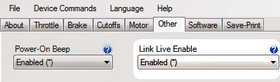

A Castle Link felület használatával indítsa el a Castle Link szoftvert az ESC konfigurációs beállításainak megnyitásához. Itt engedélyeznie kell a Link-Live feature alkalmazást.

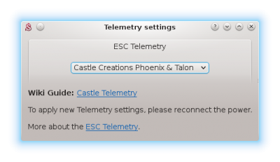

Utolsó lépésként be kell állítania az ESC Telemetria programot a Spirit Settings szoftverben.
Lépjen a Haladó fülön/Telemetria/Advanced/Telemetry settings -hez, és állítsa be a Castle Creations Phoenix & Talon opciót.
Ezután zárja be az ablakot, és mentse a beállításokat (CTRL + S). Végül csatlakoztassa újra az akkumulátort az ESC-ből.
