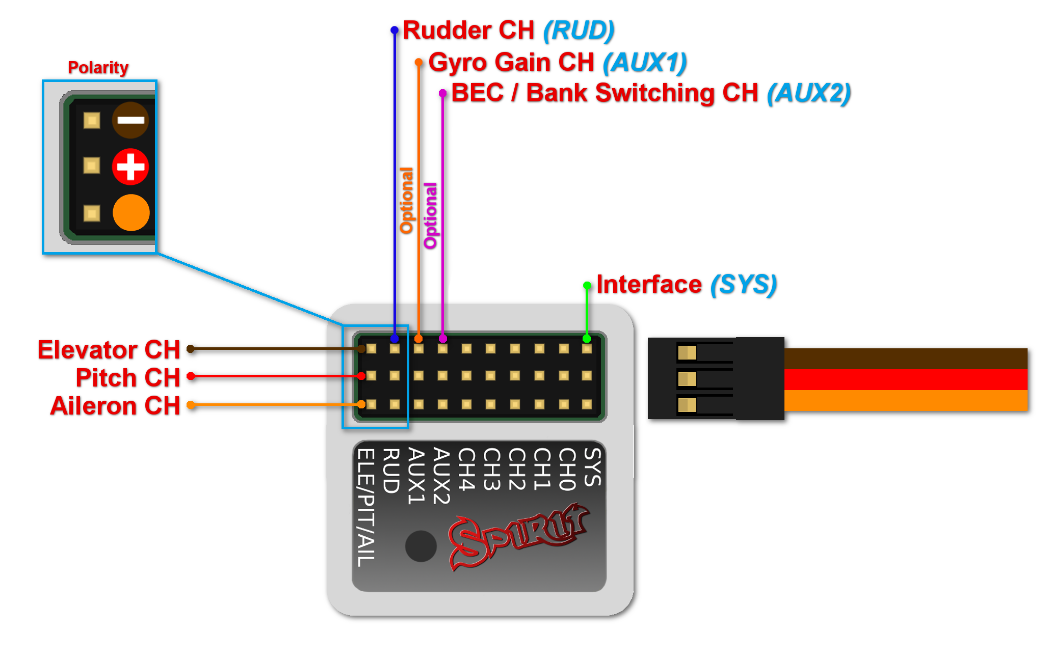

3 ORIENTATION DES CONNECTEURS
Before plugging-in any connector to the Spirit unit please check carefully following instructions. See how to connect all cables in the right orientation with respect to Spirit unit you have.

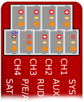

3.1 μSpirit
Warning.png L'ordre des pins du connecteur JST-ZH(R) est different. Le fil marron (Milieu) est le GND. Le fil orange est le fil de signal. Le fil rouge est le +5V (Voltage du BEC). En utilisant des câbles JST-Servo vous pouvez connecter des servos classiques et tous les périphériques au μSpirit même avec des connecteurs de Servo.
3.2 Spirit and Spirit Pro
All cables connected to the unit must be oriented so that the signal wire (ORANGE wire) is closer to the connector pin label, towards the center of the unit. This orients the negative (BROWN wire) toward the edge of the unit.
3.3 Spirit 2, Spirit 3, Spirit RS, Spirit GT, Spirit GTR, Spirit W1
All cables connected to the unit must be oriented so that the signal wire (ORANGE wire) is at the top of the unit. This orients the negative (BROWN wire) at the bottom of the unit.

Ne branchez jamais un connecteur pour alimenter le module dans les positions SYS ou ELE/PIT/TAIL. Vous risquez d'endommager le module.

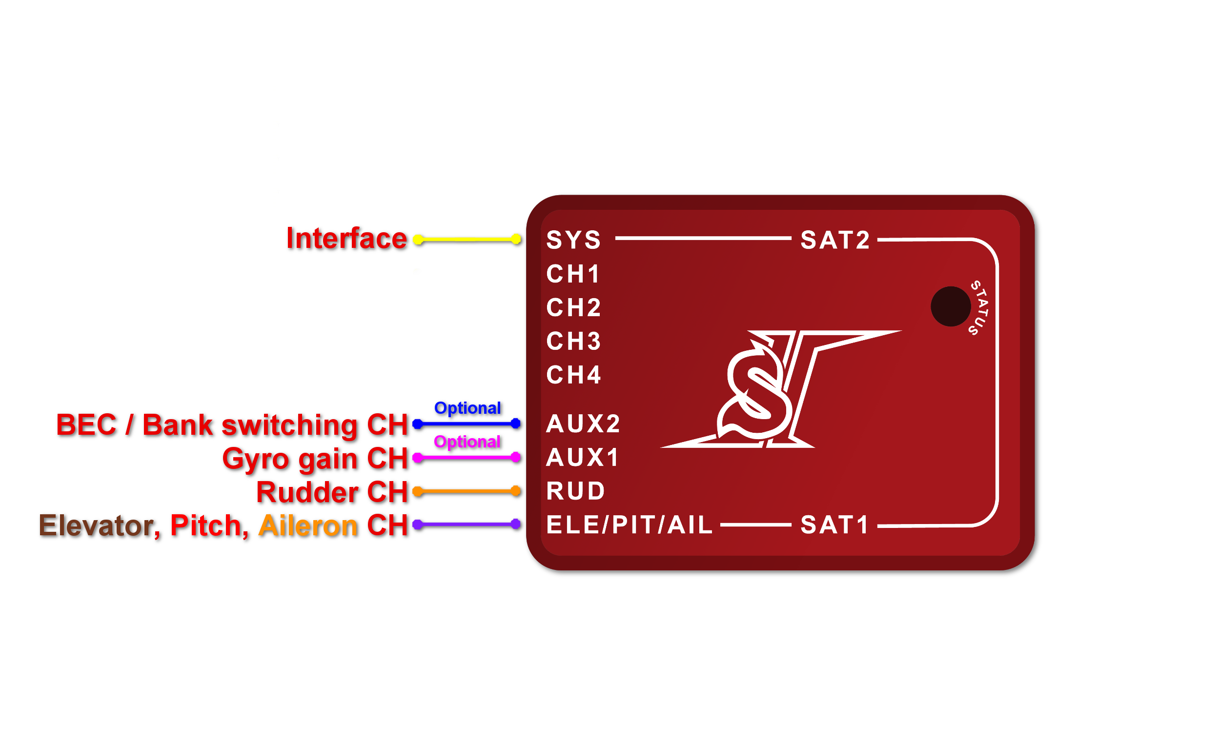

6 CONNECTION D'UN RECEPTEUR STANDARD (PWM)
μSpirit – type de récepteur : PWM
Spirit – type de récepteur: PWM
Spirit Pro – type de récepteur: PWM
Spirit 2– receiver type: PWM
Spirit GT– receiver type: PWM
Pour les récepteurs standard, il est nécessaire d'utiliser 2 câbles normaux et un câble spécial. Les 3 connecteurs du câble spécial doivent être branchés sur le récepteur et la prise de l'autre côté sur le module.
Le module est alimenté par les deux câbles venant du récepteur connectés dans les ports AUX et RUD. Le câble des Gaz doit lui aussi être connecté au récepteur.
La manière la plus simple de commencer est de connecter le port RUD du module à la voie Rudder (anticouple) du récepteur. Puis de continuer avec le port AUX du module, sur la voie du gain gyroscope du récepteur. Ensuite, connectez les voies Aileron, Profondeur, Pas (Aileron 2). Si vous n'êtes pas sûr de ma voie à utiliser, connectez un seul servo et alimentez le module pour vérifier si la connexion est correcte. Cette méthode peut être répétée pour chaque servo. L'onglet diagnostics est aussi très utile.
Pour les récepteur Spektrum vous pouvez regarder le schéma de connexion Spektrum PWM connection

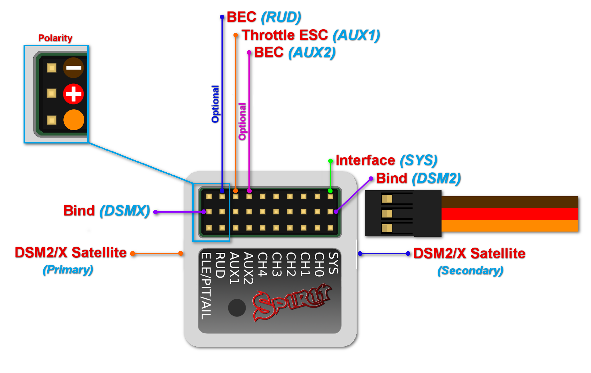

7 CONNEXION D'UN SATELLITE SPEKTRUM DSM2/X
μSpirit – type de récepteur: Spektrum DSM2/X
Spirit Pro – type de récepteur: Spektrum DSM2/X
Spirit 2 – receiver type: Spektrum DSM2/X
Spirit GT– receiver type: Spektrum DSM2/X
La connexion à un BEC est optionnelle. Si le modèle est alimenté par un BEC externe, il doit être connecté sur le port RUD. Dans ce cas, le fil d'alimentation du BEC interne de l'ESC doit être déconnecté.
Spirit
Un second satellite peut être connecté, mais uniquement à l'aide d'un adaptateur spécial connecté au port RUD. Cet adaptateur peut être obtenu séparément. Avant que les satellites puissent être utilisés, ils doivent être appairés avec votre émetteur, en prenant en compte si nécessaire les "failsafes". Pour pouvoir utiliser en même temps deux satellites et un BEC externe, utilisez un câble en Y de section suffisante pour transmettre le courant nécessaire.
Spirit Pro, Spirit 2, Spirit GT
You can connect two satellites directly to the unit. If you want to use only one satellite, you have to use the Primary (SAT-1) connector.
Pour appairer les satellites, insérez le cavalier d'appairage (bind plug) dans le port SYS pour les satellites DSM2 et dans le port ELE/PIT/AIL pour les satellites DSMX. Alimentez le Spirit pour lancer la procédure d'appairage. Les satellites doivent clignoter. Vous pouvez lancer l'appairage côté émetteur. La réussite de l'appairage se traduit par l'extinction de la LED de status du Spirit et l'allumage constant de la LED des satellites. Si le second satellite ne s'appaire pas, échangez les 2 satellites et recommencez la procédure d'appairage.
Be sure Receiver type in the software is configured to Spektrum DSM2/X otherwise binding process will not work. Never plug a connector for powering the unit to SYS or ELE/PIT/AIL positions.

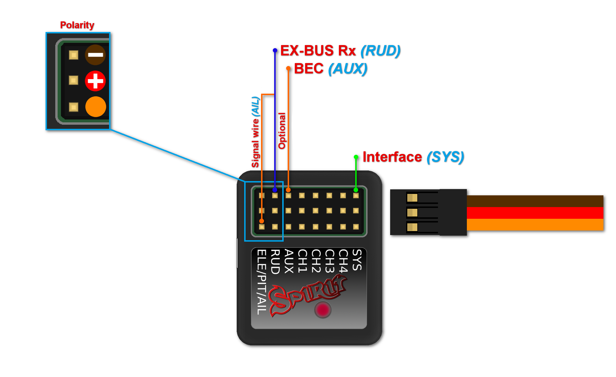

10 CONNEXION D'UN RECEPTEUR JETI EX BUS
μSpirit – type de récepteur: Jeti EX Bus
Spirit Pro – type de récepteur: Jeti EX Bus
Spirit 2 – receiver type: Jeti EX Bus
Spirit GT– receiver type: Jeti EX Bus
Ce type de connexion supporte maintenant la nouvelle intégration des émetteurs de JETI Model. Vous pouvez maintenant complètement paramétrer le module Spirit depuis l'émetteur JETI Model.
N'oubliez pas de configurer le type de récepteur dans le logiciel sinon l'intégration ne fonctionnera pas. Il est aussi nécessaire de télécharger le fichier Spirit.bin depuis le site Web. Placez le fichier dans le répertoire Devices de la carte SD de votre émetteur.
Pour des instructions détaillées veuillez vous référer à la page Jeti Integration
Info.png La connexion au BEC est optionnelle. Pour les modèles de taille 500 et plus il est recommandé d'utiliser un double câble d'alimentation pour faire face à l'accroissement de la consommation. Cela veut dire qu'à côté du câble RX Bus, un câble d'alimentation supplémentaire devrait être connecté au port AUX.
Avec ce type de récepteur, vous pouvez connecter le câble des gaz directement sur le récepteur. Une autre possibilité est d'assigner la voie des gaz dans le logiciel de configuration et d'utiliser le port AUX du module comme voie de sortie des gaz.
Un câble spécial est nécessaire pour activer cette communication. Le fil du signal (Orange) est connecté à la pin AIL, tandis que les fils d'alimentation (Rouge et marron) sont connectés au port RUD du module. Pour les récepteurs JETI EX, le bout du câble spécial est connecté à EX1 ou EX2 (en fonction de la configuration du récepteur). Pour les récepteurs EX, utilisez le port EXT.
Ne branchez jamais un connecteur d'alimentation sur les ports SYS et ELE/PIT/AIL.

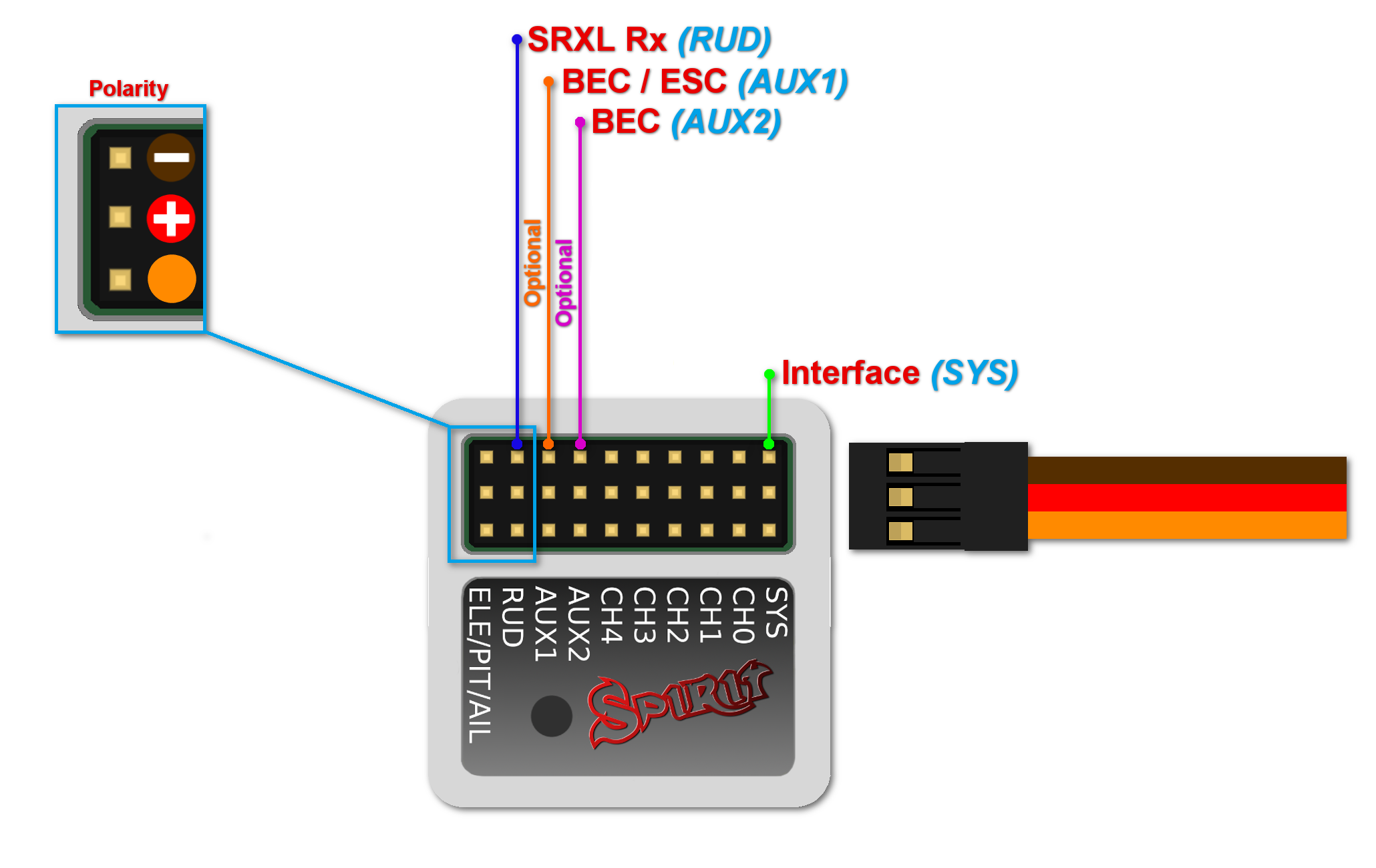

11 CONNEXION A UN RECEPTEUR SRXL/SUMD
μSpirit – type de récepteur: SRXL/SUMD
Spirit Pro – type de récepteur: SRXL/SUMD
Spirit 2 – receiver type: SRXL/SUMD
Spirit GT– receiver type: SRXL/SUMD
Info.png La connexion au BEC est optionnelle. Pour les modèles de taille 500 et plus il est recommandé d'utiliser un double câble d'alimentation pour faire face à l'accroissement de la consommation. Cela veut dire qu'à côté du câble de communication, un câble d'alimentation supplémentaire devrait être connecté au port AUX du module. Cette famille de protocole peut fonctionner avec une large gamme de récepteurs. Vous pouvez ainsi utiliser Multiplex SRXL, BeastX SRXL, Graupner SUMD, Jeti UDI, Spectrum SRXL, JR X-Bus (mode B) et d'autres
Ne branchez jamais un connecteur d'alimentation sur les ports SYS ou ELE/PIT/AIL.

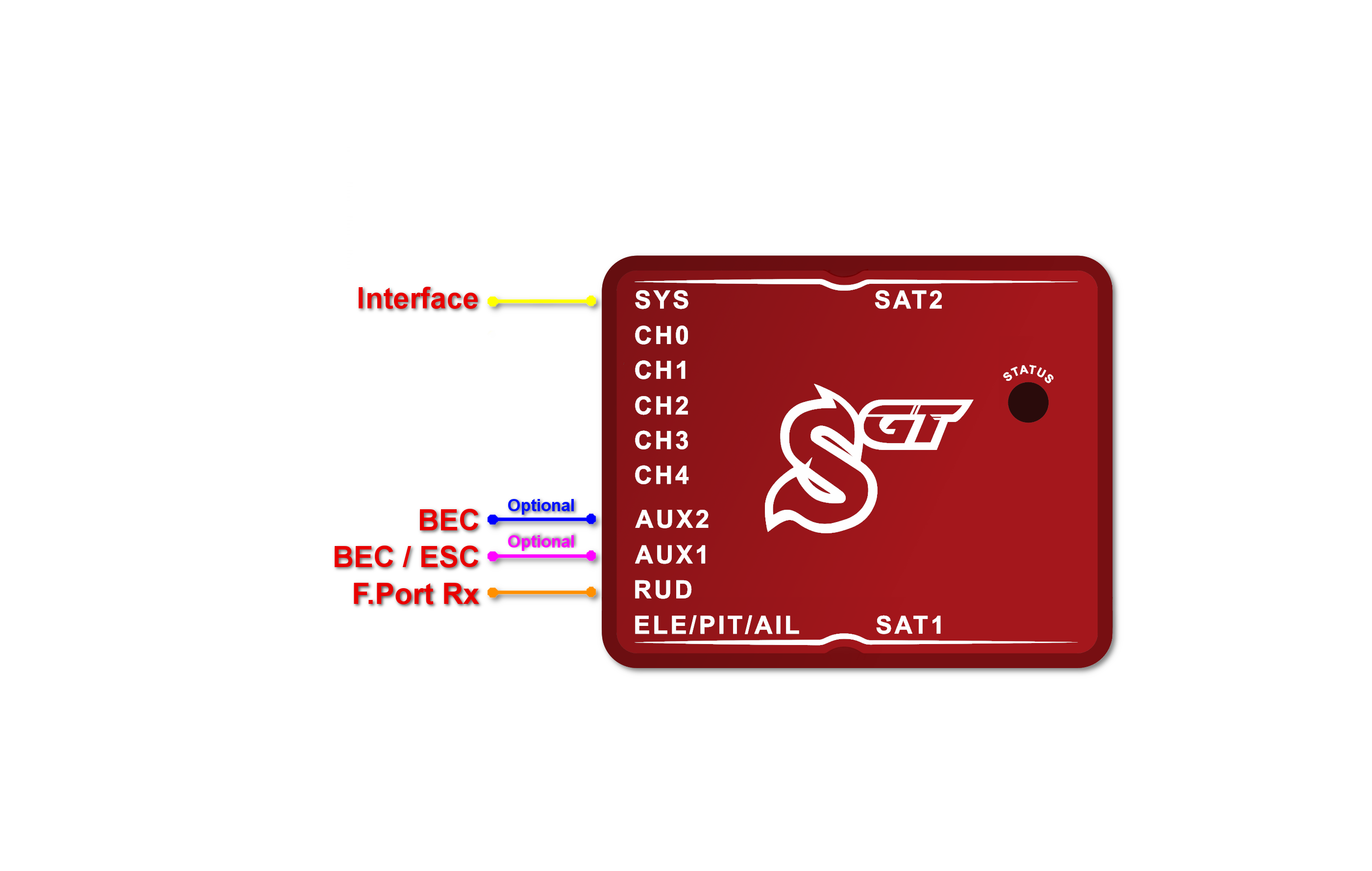

13 CONNECTION OF FRSKY F.PORT RECEIVER
Spirit GT– receiver type: FrSky F.Port
Info.png This protocol is supported by the most FrSky ACCST receivers. Presently F.PORT 1 generation is fully supported. It allows to carry channel, telemetry and integration data at the same time. Only Spirit 3, Spirit GT, Spirit W1, Spirit W3 units have support for this protocol. More details can be found at the FrSky FPort page.
Info.png Connection to a BEC is optional. For models of 500 size and larger it is recommended to use dual power supply cables due to the increased power consumption. That means besides the communication cable, an additional power supply cable should be connected to the AUX port.
When using this type of receiver you can connect the throttle cable directly to the receiver. Alternatively, you can assign the throttle channel in the software and use the AUX as throttle output from the unit.
Never plug a connector for powering the unit to SYS or ELE/PIT/AIL ports.
