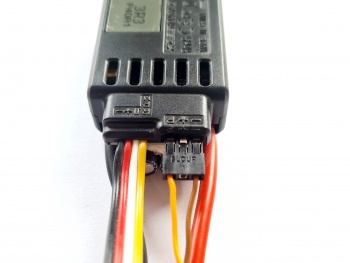

Для передачи данных потребуется кабель Telem UNI . Его можно приобрести в нашем магазине .
Warning.png Мы не рекомендуем делать этот кабель самостоятельно, так как неправильное соединение полностью повредит Spirit. Красный провод быть всегда отключен!

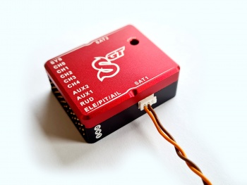

Подсоедините телеметрийный кабель в главный порт сателлита (SAT1) в модуль Spirit 2, Spirit RS, Spirit Pro, Spirit GT, Spirit GTR.
Младшие модули Spirit используют один порт для саттелита (SAT) - μSpirit and Spirit 1.
Серворазъем телеметрийного кабеля должен быть подключен в ESC, в порт программирования (P).

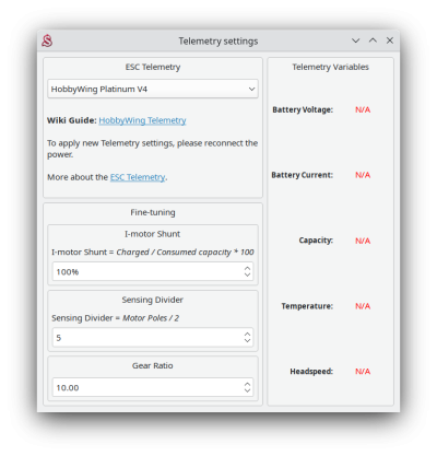

3.1 Активация телеметрии.
Последним шагом устанавливаем телеметрию в программе настройки.
На вкладке Дополнительно / Настройки телеметрии выберете HobbyWing Platinum v4.
Затем закройте окно и сохраните настройки (CTRL+S) . Потом, переподключите аккумулятор к ESC.
С этого момента уже все должно работать.
