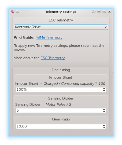

3.1 Настройка телеметрии
Последним шагом надо установить тип телеметрии в программе настройки.
Перейдите на вкладку Дополнительно / Настройки телеметрии и установите Kontronik TelMe .
Закройте окно и сохраните настройки (CTRL+S) , затем переподключите питание.
С этого момента все должно работать.
