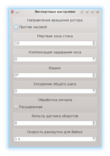

5.8.1 Экспертные настройки
Для точной настройки вы можете установить следующие параметры. Обычно, настраивать их нет необходимости.
Направление вращения ротора
Параметр определяет направления вращения основного ротора. В большинстве случаев по часовой стрелке, и параметр отключен.
Мертвая зона стика
Определяет область вокруг центра стика, движения в которой не будут считаться управляющими. Если положение стика определяется не слишком точно, значение должно быть увеличено. Это можно проверить на вкладке Диагностика. Этот параметр не заменяет экспоненту, накладываемую на управление стиком.
Компенсация задирания носа
Если при быстром пролете носом вперед, модель отзывается на стики слишком быстро или стремится задрать нос, увеличивайте это значение, пока эффект не пропадет. Если вертолет резко задирает нос, это может быть вызвано малым диапазоном циклических шагов и/или слишком большим общим шагом. В этом случае вам придется увеличить диапазон циклических шагов, насколько сможет модель без механического заедания. Если это не устранит проблему, вы можете увеличить значение Компенсация задирания носа.
Фазинг
Значение указывает угол виртуального поворота тарелки. Например, значение 90 повернет элеватор к элеронам. Эта функция применяется для моделей с многолопастной головой. Для большинства других моделей мы рекомендуем использовать нулевое значение.
Ускорение общего шага
Чтобы добиться поведения общего шага похожего на флайбарную модель, увеличивайте значение до тех пор, пока не будет достигнуто желаемое. Помните, что высокие значения требовательны к бортовому питанию и сервоприводам модели.
Обработка сигнала
Этот параметр используется для моделей с экстремальными неустранимыми вибрациями. Активировать параметр можно только в случае острой необходимости, поскольку могут ухудшится летные качества. Параметр должен повысить точность полета, а также точность работы режимов спасения и стабилизации.
Фильтр датчика оборотов
Если у вашего датчика оборотов слишком зашумлен выход, то определение оборотов может быть нестабильным. Это может привести к различным проблемам с гувернером. Может возникнуть проблема с раскруткой ротора, переключением полетных режимов или колебаниям оборотов ротора. Чтобы сделать считывание оборотов точнее, увеличьте значение. С другой стороны, слишком высокое значение может привести к задержке, что нежелательно для оптимальной работы гувернера. Таким образом, значение должно быть как можно ниже, при котором еще сохраняется точность определения оборотов. Оптимальным является разброс в 1-20 об/мин вокруг номинала.
Скорость раскрутки для Bailout
При выполнении авторотации доступна функция Bailout (экстренное прерывание авторотации). Эта функция раскручивает ротор модели быстрее чем обычно, с тем чтобы быстрее достичь оборотов, достаточных для полета. Благодаря этому, пилот может вернуть себе контроль над моделью и продолжить полет. При использовании гувернера Spirit, используйте этот параметр для точной настройки скорости раскрутки ротора. Когда гувернер Spirit отключен, эта настройка не используется.
Хвост - тип управления
В μSpirit можно включить поддержку хвостового ротора, приводимого в действие отдельным двигателем. В этом случае используются два ESC, где хвостовой ESC подключен к порту CH4. Важно установить Лимиты / Хвостовой ESC - должным образом, поскольку они определяют доступный диапазон газа для ESC от 0 до 100%. Обычно этот параметр доступен в Мастере установки.

- В случае, выхода значения “Текущие обороты” за 8000 об / мин, требуется изменить количество магнитов датчика оборотов.
- Если регулятор неадекватно реагирует на изменение полки газа, скорее всего, причиной является помехи от датчика оборотов или плохой контакт. Попробуйте экранировать датчик. Также, проблему может решить увеличение значения “Фильтр датчика оборотов” в расширенных настройках.
