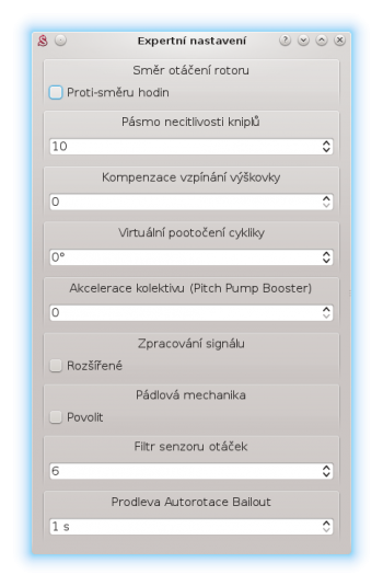

5.8.1 EXPERTNÍ NASTAVENÍ
Pro využití speciální funkcionality je možné využít následujících parametrů. Běžně není nutné tyto parametry konfigurovat.
Směr otáčení rotoru
Parametr udává jakým směrem se otáčí hlavní rotor. Ve většině případů je to po směru hodinových ručiček - parametr není zatrhnutý.
Pásmo necitlivosti kniplů
Určuje rozsah, kdy systém nereaguje na změny kniplů kolem středu – závisí na preferencích a přesnosti vysílače. Pro korektní nastavení je vhodné využít panelu Diagnostika. Tento parametr nenahrazuje funkci Expo.
Kompenzace vzpínání výškovky
V případě, že je řízení modelu v rychlém dopředném letu nepřesné, tj. model stoupá během rychlého letu v ose výškovky, doporučujeme tento parametr postupně zvyšovat dokud tento jev nezmizí. Pokud dochází k prudkému vzepření při rychlém dopředném letu, může být problém také v příliš malém rozsahu cykliky. To lze napravit zvětšením parametru Rozsah Křidélka / Výškovka v záložce Serva, nejlépe na maximální možný rozsah, který model dovolí. V případě, že toto problém nevyřeší, přidávejte postupně hodnotu pro parametr Kompenzace vzpínání výškovky.
Virtuální pootočení cykliky
Hodnota udává úhel, o který se má celé fungování cykliky otočit. Tj. při hodnotě 90 bude výškovka ve funkci křidélek a opačně. Tato funkce je určená pro modely maket s vícelistou rotorovou hlavou. Pro naprostou většinu modelů doporučujeme ponechat 0.
Akcelerace kolektivu (Pitch Pump Booster)
Parametr je vhodný pro dosažení podobného chování řízení kolektivu jako s pádlovou mechanikou. Je možné přidat hodnotu parametru, dokud nebude dosažen požadovaný projev. Vysoké hodnoty jsou velmi náročné pro motor, serva i palubní napájení.
Anti-Gravity
You can equalize throw for a positive and negative pitch. So that pilot can feel it flys similarly fast up and down. With increased value pitch difference for positive and negative collective will enlarge. It also calculate such difference based on attitude of the model. When it is skids down Anti-Gravity apply in an inverted manner. In other words pilot will feel that the model is lighter in the air. Recommended rather for a smaller models.
Zpracování signálu
This parameter is used for operation on models with extreme vibrations that can't be eliminated in any way. It should increase precision of the Rescue/Stabilisation/GeoLink modes if default settings are not satisfying. For example if Rescue or Stabilisation has a tilt upon engaging even after a basic maneuvers, please enable this parameter.
Pádlová mechanika
V případě, že bude jednotka připojena na vrtulníku s pádlovou mechanikou a pilot chce využívat funkce stabilizace či záchrany, pak musí povolit tento parametr. Veškeré nastavení je v případě pádlové hlavy shodné, takže je vrtulník nutné nastavit stejným způsobem jako bezpádlový.
Info.png Bezpádlové vrtulníky musí mít parametr Pádlová mechanika vypnutý!
Filtr senzoru otáček
V případě, že výstup RPM senzoru obsahuje příliš velký šum, může dojít k nepřesnému čtení otáček. V takovém případě může dojít k několika problémům s governorem. Nejčastěji se jedná o nepřesný rozběh otáček, problematické přepínání otáček mezi letovými režimy či oscilace otáček motoru. Pro odstranění problému je možné zvýšit hodnotu parametru. Na druhou stranu, příliš vysoká hodnota může způsobit nežádoucí prodlevu, která může zhoršit chování governoru. Tzn. Hodnotu nastavte co nejníže to lze tak, aby bylo čtení otáček stále přesné. Rozptyl otáček by měl být v rozmezí 1-20 RPM pro optimální funkci.
Prodleva Autorotace Bailout
V případě autorotování jednotka Spirit nabízí tzv. bailout. Funkce bailout slouží ke znovu naběhnutí otáček na letové mnohem rychleji, než je tomu běžné. Takže pilot získá opětovnou kontrolu nad modelem a může pokračovat v létání. V případě, že je používán governor jednotky Spirit, lze nastavit rychlost rozběhu otáček přesně dle představ pilota. Pokud je governor vypnutý, nemá parametr žádný účinek.
Vrtulka - Typ řízení
S jednotkami µSpirit je možné povolit podporu vrtulky řízené samostatným motorkem. Využívají se tedy dva regulátory otáček, kde vrtulkový je připojen na pozici CH4. Velmi důležité je nastavit správně Limity/Vrtulkový ESC - rozsah, neboť určují rozsah plynu motorku vrtulky. Běžně je tento parametr dostupný během průvodce nastavením.
Korekce Stabi
Povolte tento parametr pouze pokud není záchranný systém, stabilizace či funkce GeoLink modulu dostatečně přesná. Povolte pouze v případě, že model je v dobrém stavu. Doporučené pro piloty, kteří létají komplikované prvky. Tento režim poskytne nejvyšší přesnost při jakémkoli prvku. Jedinou podmínkou je, aby model negeneroval vibrace, které narušují pohybový senzor. Nejste-li si jisti, použijte analýzu vibrací a kontaktujte naši podporu.
